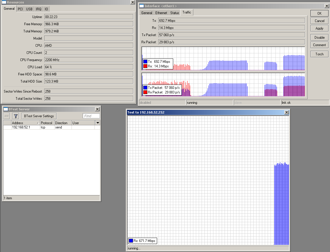

Из карточек - не знаю у кого как... интел, 3ком.. все прикольно :) У меня работает встроенная в мамку Realtek RTL8211BL... выдает под 600 мбит... и то еще неизвестно с какой стороны был затык :) вот даже скриншот, которому уже год ;)
download/file.php?id=356

Если собирать ящик на крутых комплектующих - то лучше бы подумать о покупке сервака белой сборки. Разница в цене не очень большая.
