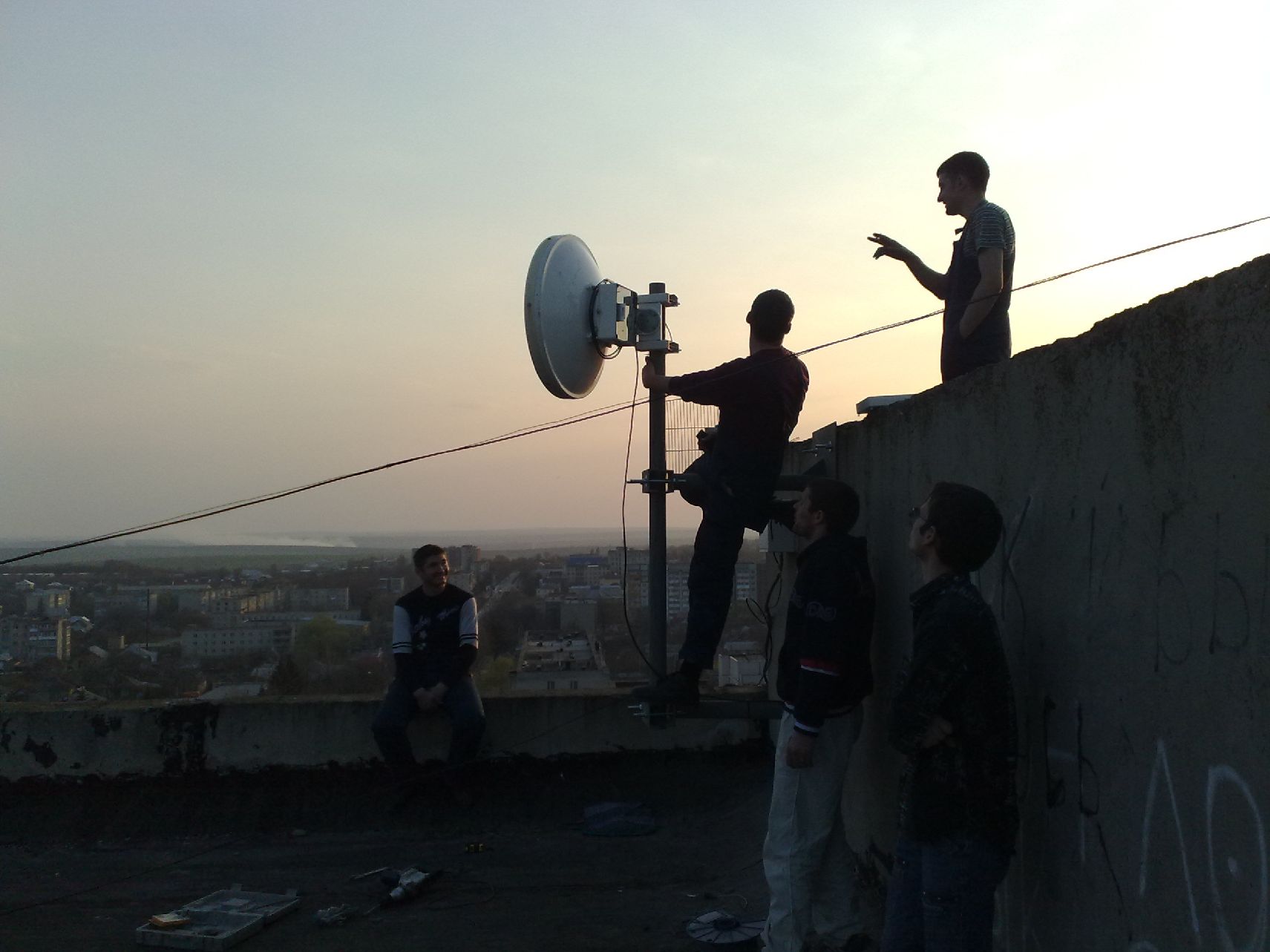

Dupa un an aproape doi ani de chin de Providing cu internet de la MaxDSL, ne-am pus intrebarea cautarii unui canal mai stabil de internet. Dupa incercari de tot felul de Mikrotik si D-link (BlueBox) am gasit totushi cineva care ne-a propus alternativa de 100% calitate. Am instalat un rele 16Mbit/16Mbit initial cu o alternativa de 34mbit/34Mbit peste vreo doua luni.

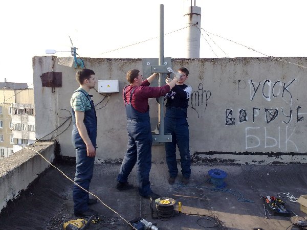

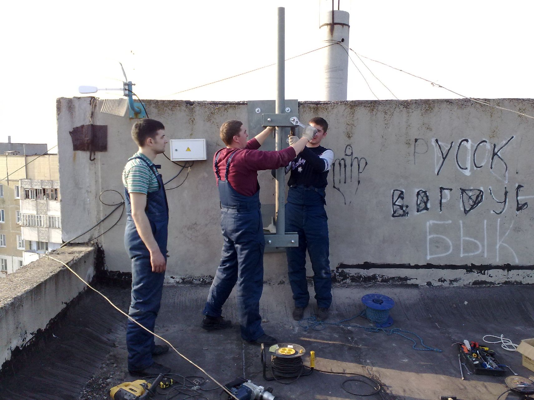

In continuare va prezentam fotografiile de la instalare.

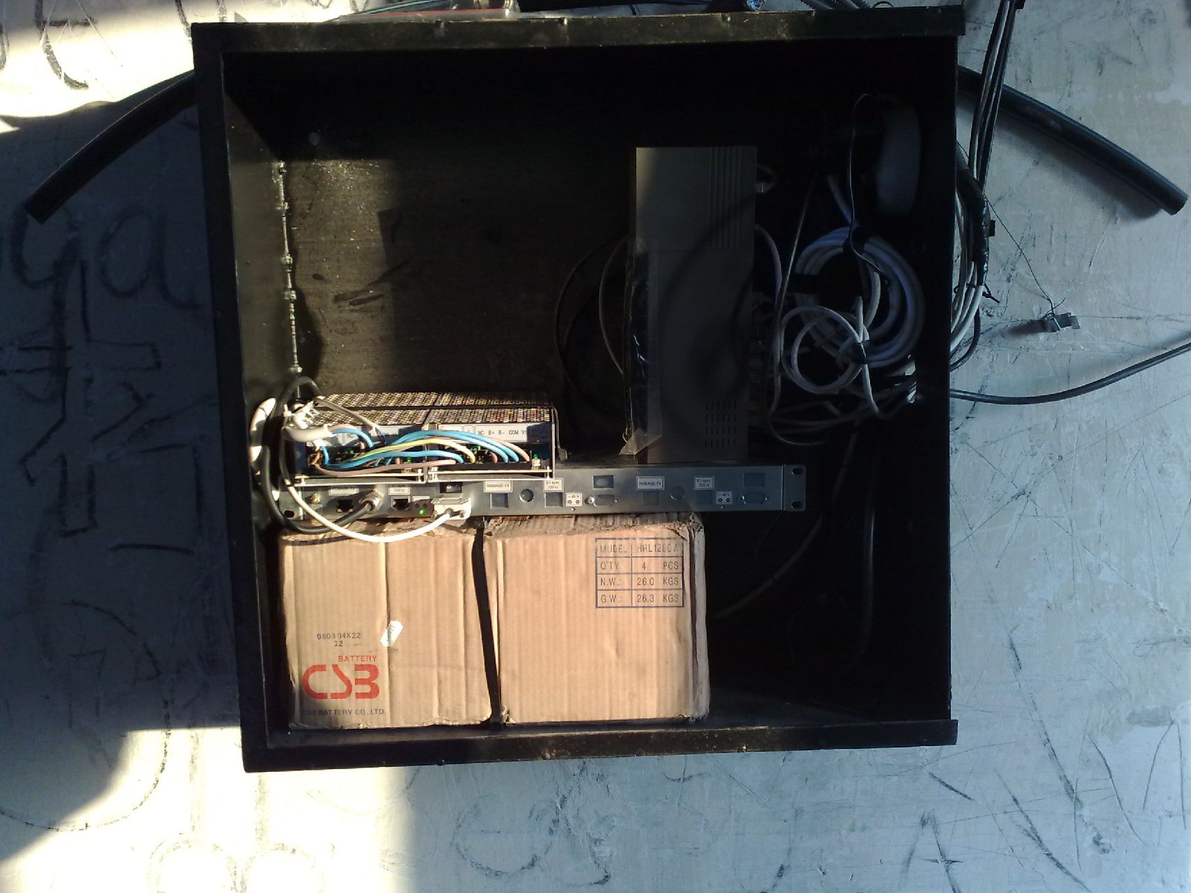

Blocul de alimentare si Acumulatoarele

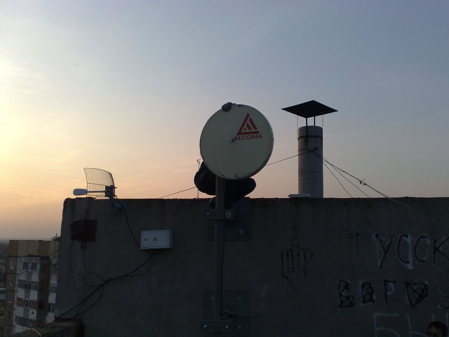

Un apus de soare frumos

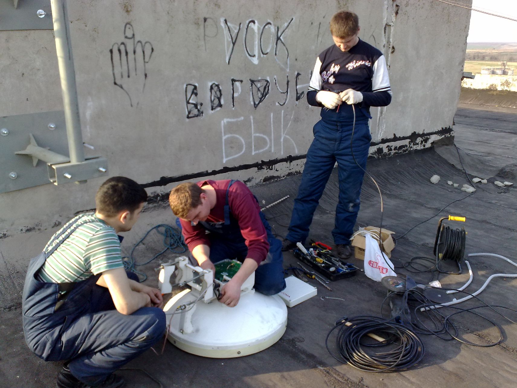

Configurarea a fost usoara, a durat numai 10min. Distanta de lucru 35km
Cablarea modemului
Instalarea la "creplenie". Toate lucrarile se fac la etajul 10.

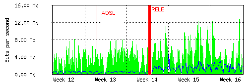

Calitatea internetului si viteza sau imbunatatit. Abonatii au simtit diferenta radical.
Sorry ca am pus fotografiile in ordinea inversa in mesajul trecut
Grafikul vechi si nou
