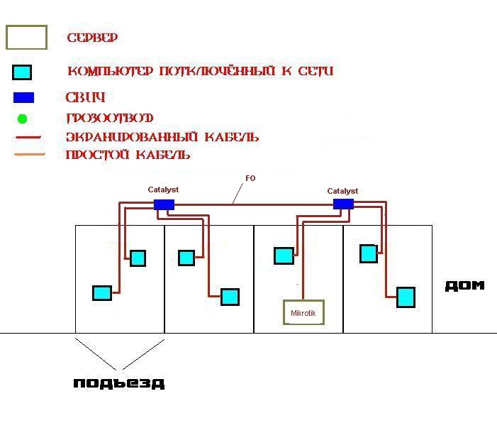

ребята подскажите будет ли работать моя сеть при таком вот раскладе как нарисовано на картинке.
еще у меня вопрос какое количество компов потянет такой вот варинат сети.
20, 40, 60, 80, 100 компов.
так же хотелось бы чтоб вы посоветовали
сервер (характеристики для 40 80 120 человенк в сети)
свичи (марка, кол-во портов)
кабель (марка)
грозоотводы (марка либо имя человека который может сделать, цена договорная)
Сообщение Шинкевич Владимир 28 июл 2006, 15:29
гм.. создание бизнесс-планов, макетов развития, оптовые закупки оборудования/кабеля, легализация, работа с клиентами, реклама, работа с кадрами, продвижение доп. услуг, менеджмент, маркетинг и др. и др. и др..
Дорого. Обращаться в ПМ :D
Добавлено спустя 1 минуту 8 секунд:
P.s. Сеть, при такой схеме, будет работать. Насколько стабильно - зависит от.
Добавлено спустя 1 минуту 21 секунду:
P.s.s. Поправочка. На одном кабеля (по стандартам) - один компьютер. От свича потребуется тянуть к каждому компьютеру отдельный кабель. Это не тв-сеть.

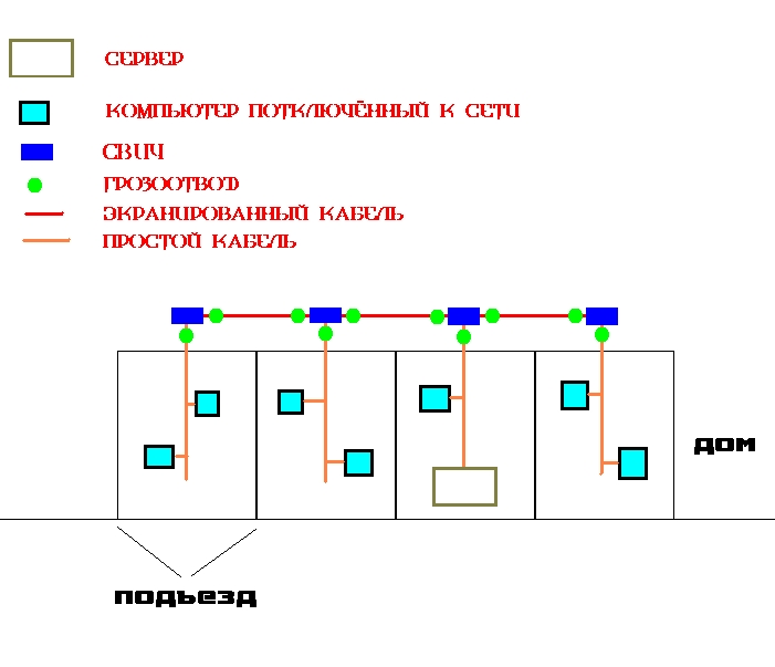

блин там ашибачка вышла. там после грозоотвода направленого в низ идёт еще один свич к которому и будут подключаться компутеры.
рисунак изменённый
я не бизнес план просил :). меня интересует какое железо пихать в сервер чтоб работало корошо с 20, 40, 80 челавеками
так от чего же зависит стабильность работы?
Сообщение Igoras 28 июл 2006, 18:07
Хм... ситуация похоже "я ниче не знаю, а хочу сделать сеть"... советую немного для начала почитать учебников по сетевым технологиям и локальным сетям, можно применительно к домашним сетям, неплохой онлайновый мануал вроде был на nag.ru... мои изменения - если сеть идет по одному дому, то защит не надо, в каждый подъезд по свитчу с 2 гигабитными портами, через эти порты соединять их друг с другом и с сервером... или дешевый вариант - обычные свитчи на 100... конфигурация сервера напрямую зависит от задач, которые этот сервер должен выполнять, а так, не зная зачем он сложно что-то говорить....

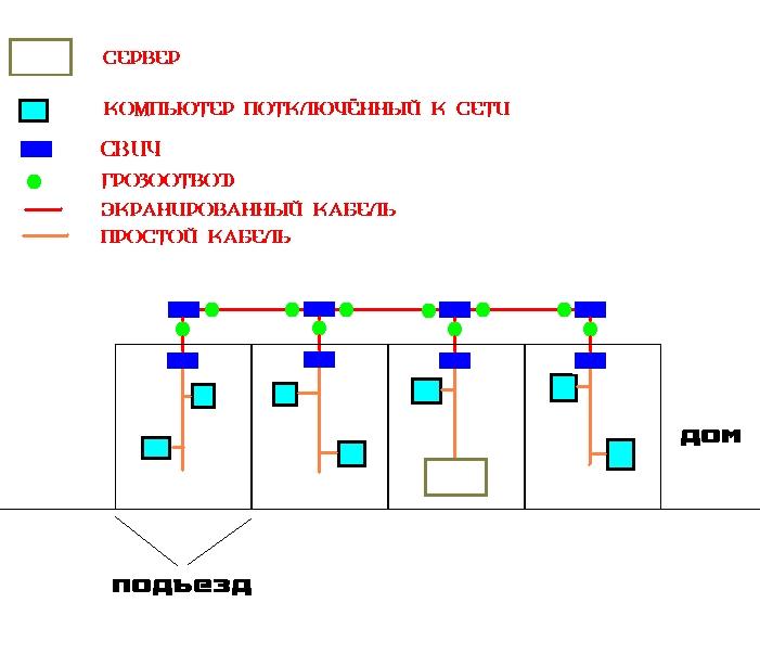

A ia bi zdelal vot primerno tak, no eshio mojna ocheni mnogo izmenenii zdelati, tolika vot vozmojnosti eta vsio realizovati :D
Сообщение RDS 29 июл 2006, 09:55
serii писал(а):A ia bi zdelal vot primerno tak, no eshio mojna ocheni mnogo izmenenii zdelati, tolika vot vozmojnosti eta vsio realizovati :D
Вот этот вариант мне больше нравится. Я бы еще в третьем подъезде (где стоит сервер) исключил бы подъездный свичь, а на его место поставил бы верхний (по рисунку). И если на "звездообразующем" свиче есть гигабитный порт, подключил бы к нему сервер.
Защиты между подъездами лучше оставить (если провода между подъездами протянуты по воздуху), ну и серверный порт всетаки лучше защитить.

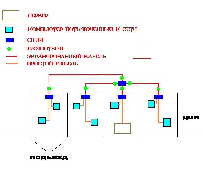

Конечно лучше всего рабоать будет вот такая сетка, только денег тебе туда надо ..... Статистику с узеров можно снимать прямо с портов каталиста + оптика связывающая 2 свича - это надёжней любого utp или ftp. :laugh:

дело в том что у миня не 4 подъезда :)а в 2 раз больше.
да надоб почитать литературу и прайсы.
Сообщение Igoras 30 июл 2006, 11:20
Я бы звездообразующий делал целиком гигабитным, типа 8-16х1000, сервак, естественно напрямую в него, хотя если это инетовский сервак только, ему гигабит просто не нужен... а те, что в подъездах с 1-2 гигабитным портом, в него аплинк на корневой и клиентам уже 100 мбит...
Естественно, сервер и центральный свитч должны быть с УПС... для подъездных не обязательно, но желательно....
