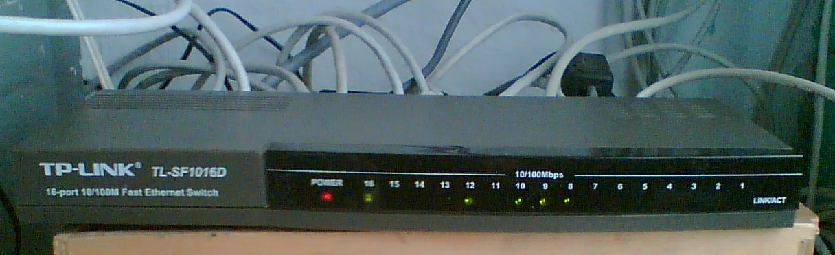

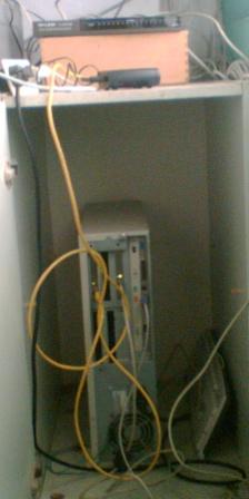

Ну поздравляйте приобрел 16-ти портовый свич TP-LINK TL-SF1016D.
Три часа полёт нормальный. Юзвери довольны - я тоже.
Покупал в Neurone на Букурешть,23 за 315MDL - почти даром.
Настоящий Китайский брэнд - не фигня какя нибудь!
Пользуясь случаем хочу выразить особую благодарность доброму волшебнику, который не считаясь с личным временем помогает таким чайникам как я.
СПАСИБО IGORAS!!! :D
Сообщение Igoras 08 мар 2008, 14:17
Viktor,
жжешь... кстати дешево очень... на уровне колонки С ниппона... ;) если учесть что завозит сюда ниппон, непонятны цены неурона :)
