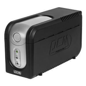

у меня PowerCom Imperial IMP-825A. Синхронизируется с ОС, вырубает сервак при отсутствии напряжения в сети, вырубается сам и врубается при появлении питания. Есть ещё куча всяких настроек, шедулер, ивент логер и прочее. Глюков вроде не наблюдалось. Доволен )
Добавлено спустя 43 секунды:
кстати, грин мод, который многих пугает, можно отрубить
