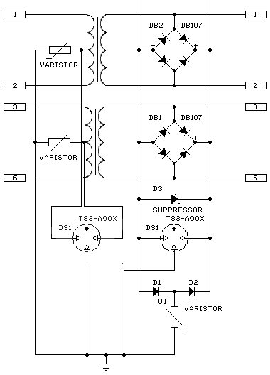

Мне представляется такая схема, базируется на http://cxema.lan.md/?groza8 просто добавляем на каждую пару по разделяющему трансу из моего сообщения чуть выше, ставим на них варисторы KVR14-241 и разрядник, как считаете уважаемые сетевики, даст ли это заметный эффект?

KirillTs писал(а):Мне представляется такая схема, базируется на http://cxema.lan.md/?groza8 просто добавляем на каждую пару по разделяющему трансу из моего сообщения чуть выше, ставим на них варисторы KVR14-241 и разрядник, как считаете уважаемые сетевики, даст ли это заметный эффект?
Ты неоправданно излишне усложнил схему. Я же писал выше, что проще соединить две общие точки трансформаторов (со стороны линии) между собой и через варистор соединить эту общую точку с землей. Этого более чем достаточно. Ну а если у тебя к этому порту подключена длинная и высоко подвешанная воздушка, то я бы на одной из сторон просто-бы жестко заземлил эти средние точки, а на другом конце воздушки соединил бы их с землей через варистор (если не жалко, то можно паралельно этому варистору подключить еще и разрядник).
И совершенно бесполезно при таком включении ставить второй разрядник.

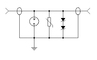

Господа, нужно обеспечить грозозащиту видеокамеры подключенной по коаксилу, прикинул вот такую схемку, как скажете, будет работать???

XPert256 писал(а):Господа, нужно обеспечить грозозащиту видеокамеры подключенной по коаксилу, прикинул вот такую схемку, как скажете, будет работать???
Должна. Только зачем последовательно с супрессорами ставить ещё и варистор? Тогда уж логичнее поставить все элементы защиты паралельно (разрядник, варистор, супрессор). А вообще можно обойтись только разрядником и супрессором. А можно наоборот, оставить только разрядник и варистор, исключив супрессоры (если паразитная ёмкость варистора не будет "давить" видео сигнал).

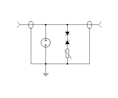

Сообщение XPert256 04 фев 2009, 13:20
RDS писал(а):Должна. Только зачем последовательно с супрессорами ставить ещё и варистор? Тогда уж логичнее поставить все элементы защиты паралельно (разрядник, варистор, супрессор).

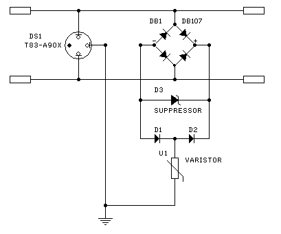

Сначала именно так я и хотел сделать, но за основу бралась вот эта схема
и уже ее я переделывал под коаксил, а на ней заземлено через варистор. Так меня до сих пор мучает вопрос - зачем на этой схеме варистор? Почему не заземлить напрямую?

XPert256 писал(а):Сначала именно так я и хотел сделать, но за основу бралась вот эта схема
На приведённой схеме супрессор ограничивал напряжение на паре (гальванически развязанной от земли), а варистор "сливал" паразитный заряд с этих проводов на "землю".
В твоем же варианте, один из проводов в "паре" - оплётка коаксиального кабеля, уже заземлена. Поэтому "сливать" заряд придётся только с одного провода на другой (земляной).

А как на счет того, что можно обойтись только разрядником и супрессорами - на сколько я понял читая форум, у разрядника и супрессора есть свое время срабатывания, а не получится так, что пока они сработают, видеокамера уже успеет получить достаточно лишнего напряжения что бы сгореть???
Тогда нужно паралельно ставить варистор? По идее он должен поглотить и рассеять ту энергию, которая успеет пройти, пока сработают разрядник и супрессоры? А его запаса прочности хватит?
И еще один момент: в схеме для коаксила, получатеся что супрессоры будут работать как разрядник, пока не сработает сам разрядник. И опять тот же вопрос - не сгорит ли он раньше чем сработатет разрядник?
Re: Грозозащиты
Сообщение RDS 04 фев 2009, 20:52
XPert256 писал(а):А как на счет того, что можно обойтись только разрядником и супрессорами - на сколько я понял читая форум, у разрядника и супрессора есть свое время срабатывания, а не получится так, что пока они сработают, видеокамера уже успеет получить достаточно лишнего напряжения что бы сгореть???
Разрядник - медленный, но очень мощный прибор (может кратковременно пропустить токи до десятков килоАмпер).
Супрессор - очень быстрый прибор, но может рассеить в виде тепла ограниченную мощность (единицы килоВатт).
Варистор - достаточно быстрый прибор с широким диапазоном мощности рассеивания (до многих десятков килоДжоулей).
Разрядник - защитит от очень мощной помехи, сбросив через себя колосальный заряд на землю.
Супрессор - защитит от фронта любой, даже очень высокочастотной наводки (до момента открывания разрядника).
Варистор - защитит от скапливания статического напряжения (так как обладает некоторым сопротивлением даже при отсутствии потенциала на выводах) и паралельно "подстрахует" супрессор, не дав ему перегрется и сгореть
