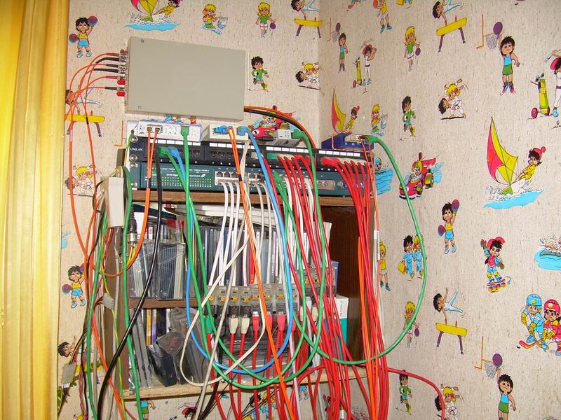

Нет. Под однопортовую розетку я разработал свою простую, компактную, одностороннюю платку. Изготавливал их по описаной выше технологии, сразу по четыре однопортовые защиты на одной плате.
Внешний вид защит хорошо виден на фото полки с оборудованием размещенным в комнате моих детей. :)

Сообщение Igoras 05 июн 2007, 23:56
у вас уже 4 оптических линка? ) круто... бедные дети ;)) там же свитч с вентиляторами ;)) а что за девайс на свитче 3 по счету? между белым и синим трансивером... еще один трансивер? то есть уже 5 оптических линков? ведь в свитч явно воткнут модуль... ;) круто ваще.. но меня мои бы за такое в квартире точно убили ;))
Сообщение RDS 06 июн 2007, 10:25
Igoras писал(а):RDS,
Оооо, это СУПЕР-ДЕВАЙС! Это связка из двух трансиверов. Первый (виден на снимке) трансивер UTP (RJ45) в AUI (DB15), а второй воткнут в него с заду (на снимке не виден) трансивер AUI (DB15) в оптику 10 Base-FL (10 Мбит полудуплекс). По этой сверхмедленной оптике у нас подключен ADSL модем находящийся в соседнем доме. :D
