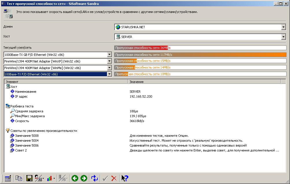

Сообщение Igoras 19 ноя 2006, 01:35
Тест скорости по гигабиту через мыльницу д-линк DGS-1008D.... то ли сервак загружен был, то ли....

Сообщение Калян 19 ноя 2006, 02:42
а ты потести винт - скока он те выдаст в Мб?

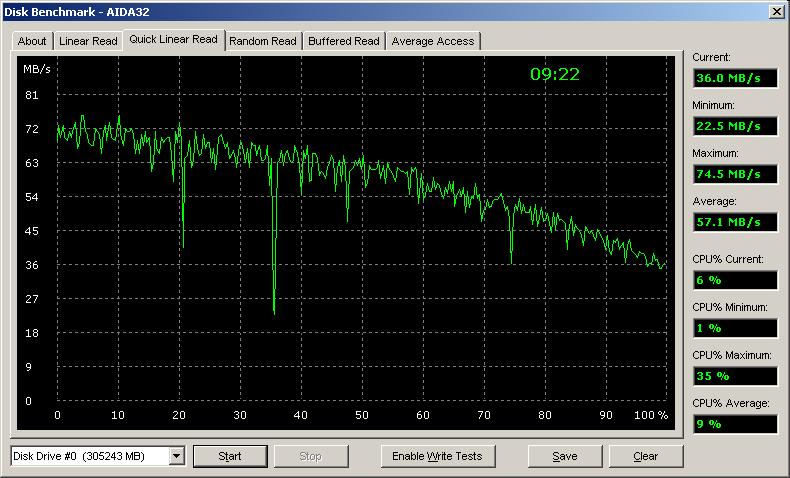

Сообщение Igoras 19 ноя 2006, 14:18
Вообще тест пропускной сети не при чем по идее к тесту скорости винтов... ведь сандра не копирует что-то туда-сюда... по-моему у нее скорость замеряется как расчет времени ответа на пинги разной длины...
аттач - скорость винта.... тестил при стандартном режиме работы, то есть еще штук 5 приложений периодически к нему обращались... оттуда и гребенка... на серваке тоже винт не сильно медленнее моего... по идее винты вообще не дают скорости загрузки в гигабит, так что копироваться должно как с одного винта на другой в одной системе, а тут раза в 2-3 медленнее... ;)

Сообщение Калян 19 ноя 2006, 18:40
тогда тести не сандрой а тупо скачай киношку тем что покажет тебе скорость

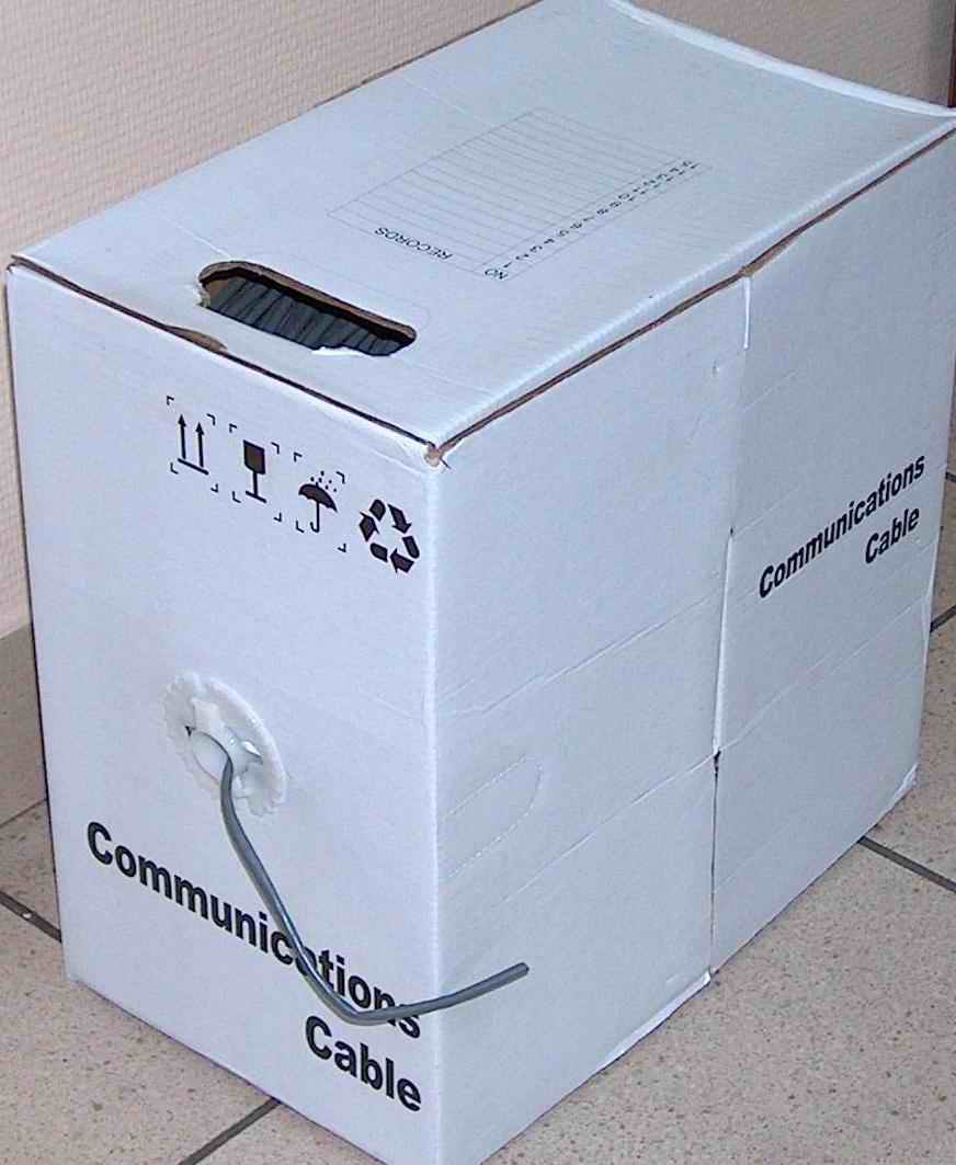

Проблемы с кабелем UTP в Кишинёве начались ещё летом. Как-то мне для выполнения проекта (монтаж LAN в большом офисе) предложили использовать кабель UTP, который нам продавали по хорошей цене. Я взял одну коробку и сразу заподозрил неладное. На белой коробке гордо красовалась надпись "Communications Cable"! И больше никакой полезной информации, никакого намёка на фирму-изготовителя.
Это обстоятельство побудило меня отрезать от катушки 100м кабеля, оконцевать его и проверить на соответствие Cat.5 при помощи кабельного тестера. Результат подтвердил мои худшие опасения: этот кабель не то, что 5е, но и 5-й категории не соответствует. На 100 метрах даже 100Мбит работать не будет, не говоря уже о Гигабите (хотя кабель отмаркирован, как 5е).
Тогда я разрезал тестовый кусок пополам и оконцевал отрезок 50м. Кабельный тестер показал мне, что 100Мбит на таком куске работать скорее всего будет, но тоже на пределе, а Гигабит - категорически нет!
Вот и делайте вывод - каждый для себя, - стоит ли на таком кабеле строить сети?
См. фото

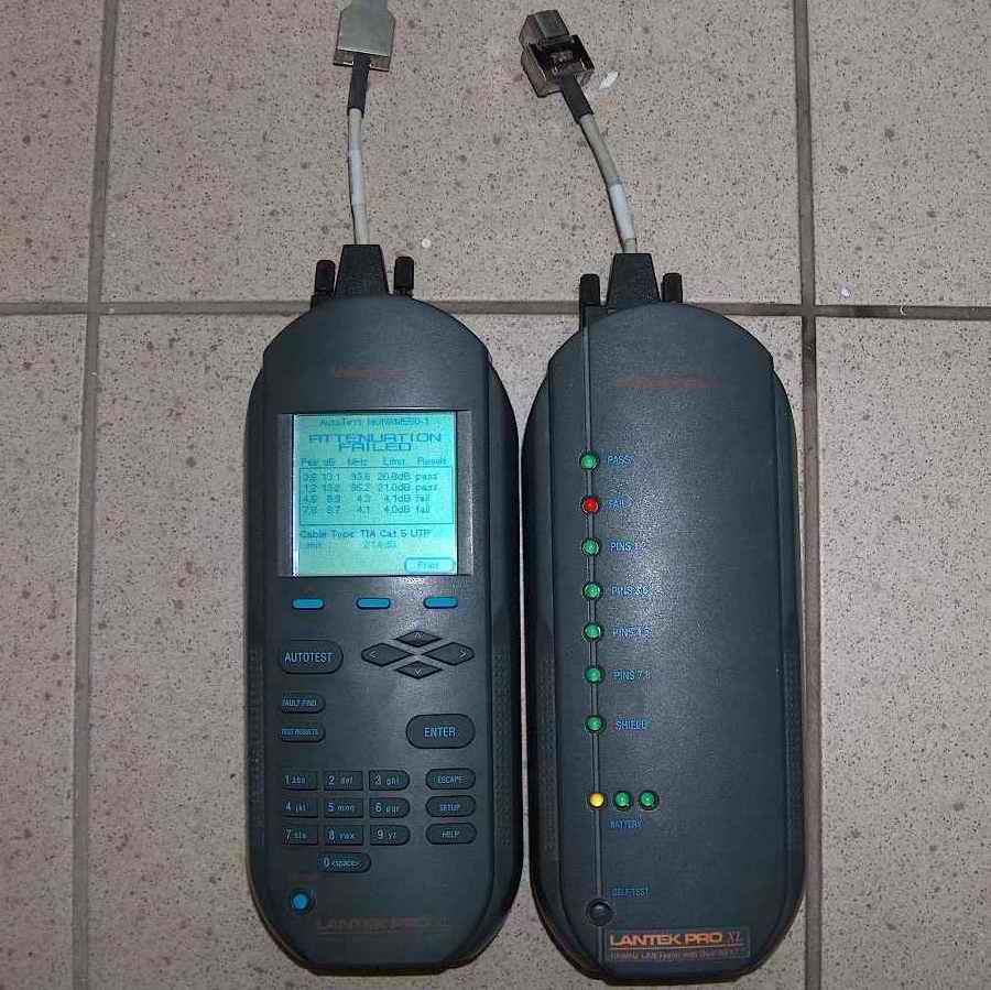

Сообщение Kosta 22 ноя 2006, 16:47
Кабельный тестер у меня не FLUKE, но всё равно не плохой. Старенький, правда, и 5е тестить не может (у него полоса до 100Мгц), но выручает меня часто. Называется он LANTEK PRO XL. Измеряет он всё, что положено по стандарту: затухание полезного сигнала в каждой паре, затухание перекрёстных помех, волновое сопротивление, длину линка по каждой паре, правда не очень точно, разброс по парам иногда бывает больше метра.
Кстати, если говорить о хреновом кабеле, то тестер даже не смог определить длину синей и коричневой пары, а затухание сигнала в этих парах он смог измерить в полосе частот до 5Мгц, тогда как в хорошем кабеле он измеряет в полосе до 99.9Мгц.
Отсюда становится понятным, почему у народа даже 100Мбит линк не поднимается на свиче, если кто-то по ошибке использовал синюю и коричневую пару на таком кабеле. По сути, вы покупаете кабель, в котором можно использовать только две пары. Раздваивать линки на нём - всё равно, что играть в лотерею, - в конечном счёте всегда проиграешь.

Kosta,
Все верно... там же сталь вместо меди... но метров до 20 на этих парах по идее линк поднимется... ;)
Насчет 5 и 5е... нет смысла тестить 5е.... кабель-то одинаковый что 5 что 5е... если у тебя на 100 МГц показывает затухание и перекрестные наводки, правильные для 5 категории, то на 250 (или 350, на скольки там 5е замеряется) этот кабель даст затухание в пределах стандарта 5е =)
Насчет разброса длины линка... у каждой пары свой шаг скрутки... за счет этого вполне на куске в 100 метров может набежать разница в пару метров....
А тестер симпатичный...но стоит явно не 100 баксов... а скорее на порядок больше ;)

Сообщение Kosta 22 ноя 2006, 20:51
почти угадал. Этот тестер, что у меня, покупался 4 года назад (он уже был БУ) в Москве за 1600-1800$ - точно уже не помню. Чтобы купить подобного класса прибор, но новый, тогда надо было выложить что-то около 3000$. В Москве оказалось проще найти прибор БУ по приемлемой для нас цене. Сейчас его можно оценить на порядок дороже, чем 100$.
Найти кабельный тестер за 100$ не реально. За такие деньги можно найти лишь очень продвинутую прозвонку.
