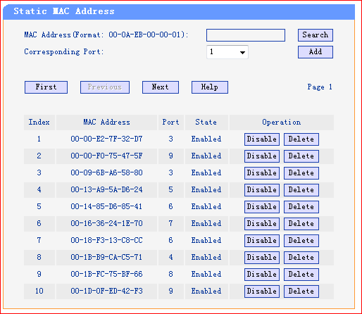

vzdor писал(а):взял всетаки 2218... Жаль порт/список адрессов просмотреть можно только если включить Dynamic binding.
хм, может быть плохо смотрел:) Network Settings - Static MAC-address

Интересно как на коммутаторе 2го уровня можно увидеть АРПы. Кагбе арп протокол 3го уровня, а точнее гибридный... Короче арпы видно только на коммутаторах 3го уровня.
Re: что мне даст управляемый коммутатор?
Сообщение Igoras 10 дек 2010, 02:26
Полагаю имелось в виду мак-адреса :)
