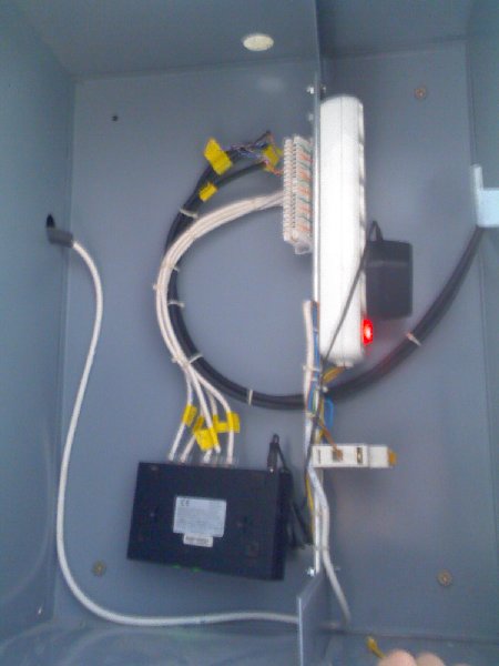

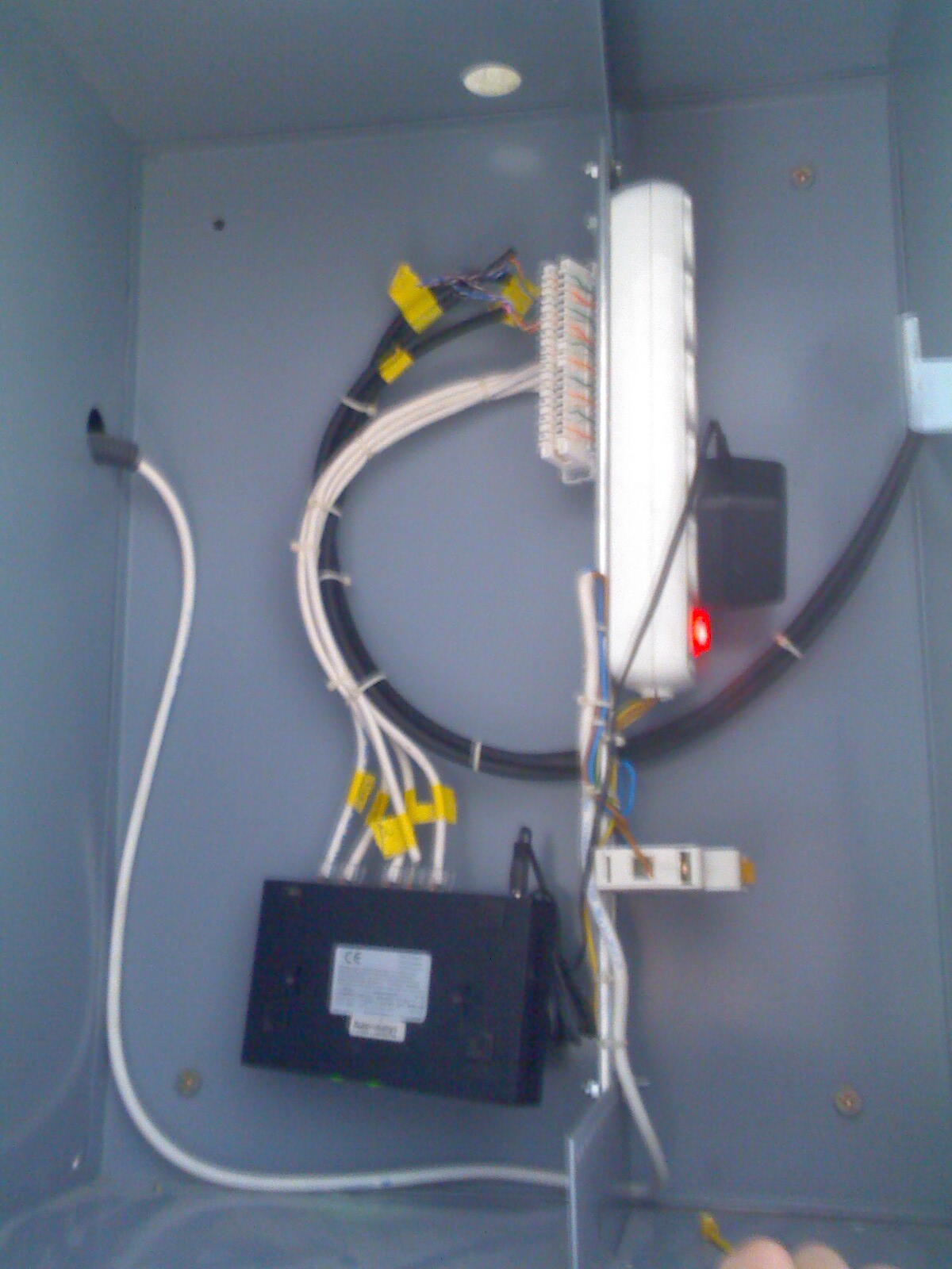

Господа сетевики! У меня есть проблема. Есть два узла, один из них делали в моём присутствии:
Дата съемки: 19 мар 2009, 17:31

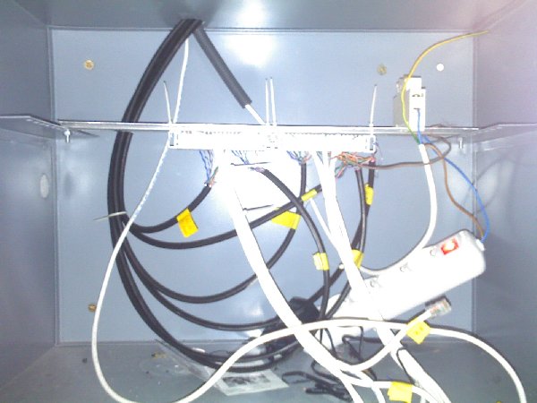

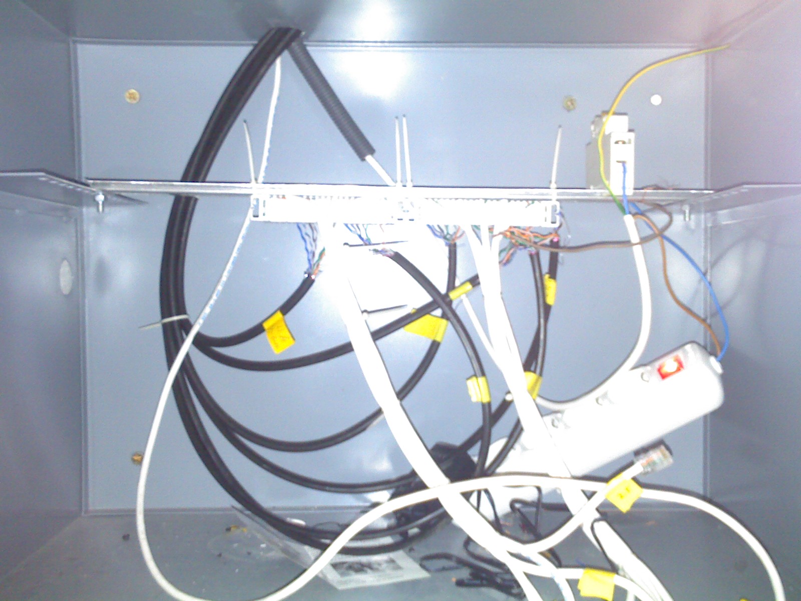

Второй делали без меня:
Дата съемки: 20 мар 2009, 19:03

После осмотра второго я очень зол. Первостепенная причина - включили не те коннекторы и у клиентов не было интернета.
Вторая причина отражается названием темы. У меня к вам просьба - найдите отличия между первой и второй картинкой.

в одном случае фазу на автомат пустили, в другом ноль. Яшик перекручен. Пентаграмма в одном нет... ну и конечно же, качество работы.

Вадим, положение ящика, синий\коричневый, пентаграмм - не важно.
Что именно в качестве работы?

По качеству это внешний вид, кабеля все вместе, всё красиво + испльзуются только нужные пары.

на глаз могу сказать что второй ящик повернут на 90 градусов. По поводу фазы и нуля - эт еще зависит как с другой стороны подрублен кабель

Земля на нижней в воздухе болтается, насколько качество картинки позволяет рассмотреть
а зачем? В тройнике они такой кабель даже не предусмотрели :)

На втором из неподмеченных - "тройник" висит в воздухе, а не на дин-рейке.
Весь итог - кабель не скреплен в общий жгут по длине наименьшего, земля не вмонтирована в тройник и на ящик, элементарно концы стяжек не обрезаны, цели "убрать бардак из ящика и сделать его внутри более компатным" достигнуто не было.
Незаметно из-за фотки - дин-рейка прикреплена посередине ящика, а не близко к стенке, где она не будет мешать. Маркировка на кабеле частично неверна, частично слабо узнаваема.
Не попало в кадр - неправильно сделан ввод в подъезд.
Мой вывод - человек с поставленной задачей не справился.

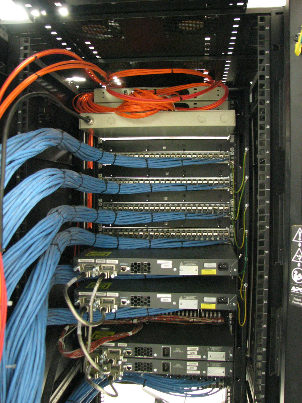

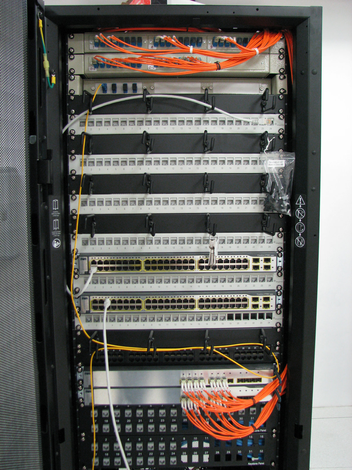

Найдите отличия от первых двух :)
Дата съемки: 09 янв 2008, 10:07
Фокусное расстояние: 6 мм
Выжержка: 1/8 с
Диафрагма: F/2.7
Скорость ISO: 400
Модель камеры: Canon PowerShot S5 IS
Дата съемки: 09 янв 2008, 10:02
Выжержка: 1/25 с
Диафрагма: F/2.7
Скорость ISO: 200

вах вах вах... :) На пару кабелёчков больше и уже отличия искать ) Те же самые фотки, только видать днём позже :laugh:
П.С. серьёзный шкафчик. Где такие стоят?

Igoras, они не висят в подъезде и не используются в домовой сети?)

Мда, на первой фотке - где якобы все красиво - как то висючий хаб на проводах смотрится не серьезно.
