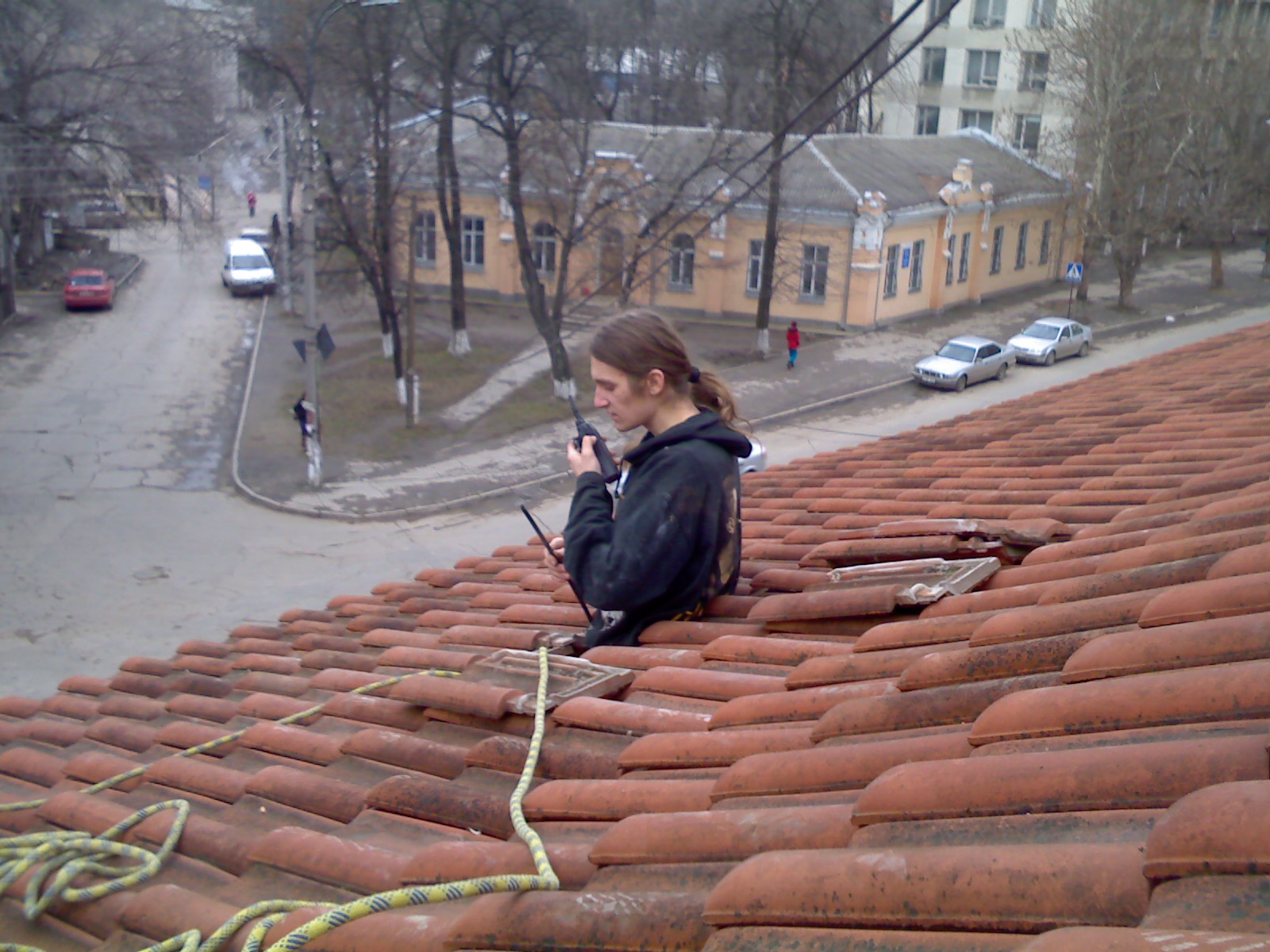

Re: conectare optica
Сообщение Шинкевич Владимир 12 фев 2009, 12:53
Иногда Профи-Нет работает так

Шинкевич Владимир писал(а):Иногда Профи-Нет работает так
, а в конце выглядит так
Конверторы заморгали!
P.s. Первый-Первый, нас засекли!
P.s.s.
еще раз хочу тебе сказать спасибо. Вот за почти сколько там ....5 лет все работает все ок... проблем НИКАКИХ.... тфу тфу тфу
благодарчек
