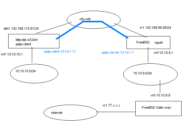

Поднял mpd4 на фрюхе и pptp-client на микротике! Они по впн тоннелю соединяються!
Помогите плз разобраться с маршрутизацией.
Задача такова:
1) Сеть 10.10.10.0/24 видела сеть 10.10.9.0/24 при этом гейтом для клиента был сервер с НАТом 10.10.9.9
Вот конфиги:
10# cat /usr/local/etc/mpd4/mpd.conf
default:
        load pptp0
        load pptp1
pptp0:
        new -i ng0 pptp0 pptp0
        set ipcp ranges 10.11.10.1/24 10.11.10.0/24
        load pptp_standart
pptp1:
        new -i ng1 pptp1 pptp1
        set ipcp ranges 10.10.1.1/24 10.10.1.0/24
        load pptp_standart
pptp_standart:
        set iface disable on-demand
        set iface enable proxy-arp
        set bundle disable multilink
        set link yes acfcomp protocomp
        set link no pap chap
        set link enable chap
        set link keep-alive 60 180
        set ipcp yes vjcomp
        set ipcp dns 77.х.х.х
        set pptp self 192.168.88.88
        set pptp enable incoming
        set pptp disable originate
К мпд микротик коннектиться получает ip- 10.10.1.11
фаерволла нет!!
Прописываю:
freebsd# route add 10.10.10.0/24 10.10.1.11
mikrotik# route add 10.10.9.0/24 10.10.1.1
И нифига!!
Правильно ли я делаю! За ранее очень благодарен!!
Схема сети:

во первых добавь set iface enable tcpmssfix в конфиг mpd, ато половину пакетов не будет доходить. ну и у тебя же подсети разные. я например запустил нат на фрибсд. и все друг друга начали отлично видеть.

еще вопрос!
Как связать wlan1 и pptp-clien бриджем или другим способом!?

если в микротике, то бриджом можно связать только физические интерфэйсы или eoip интерфэйс. на фрибсд можно поизвращаться и соеденить и так.
