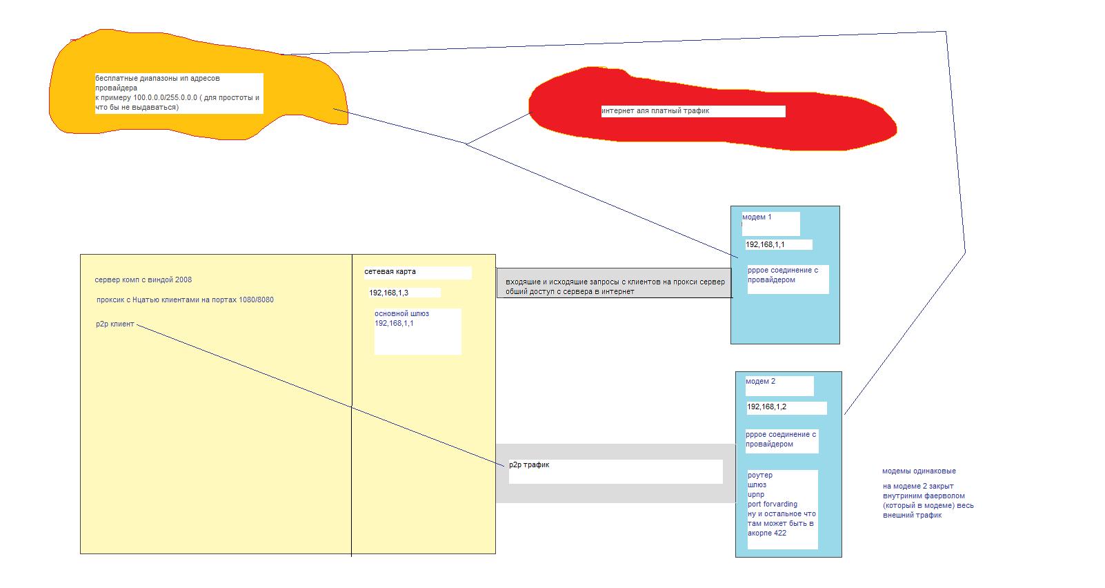

Сообщение spapok 15 сен 2008, 15:53
схема
небейте сина) если что нехватает дорисую

Сообщение Igoras 15 сен 2008, 20:57
Не хватает клиентов и настроек клиентов.... неужели клиенты тоже сидят в 192.168.1.0/24? а какой у них дефолт гейт тогда? и зачем прокся? как она работает с не-хттп-траффиком?

Сообщение spapok 16 сен 2008, 09:52
как с не хттп - а там только 1 порт
они конектятся не по дефайл гейт вэй (как по ип) а к хосту ибо на модемах ДДНС поставлен
прокся нужна ибо через неё и гоняют тольк хттп трафик
Сообщение Igoras 16 сен 2008, 10:45
ЫЫЫ, я кажется начал въезжать....
есть сервак за двумя каналами... на этот сервак по первому каналу коннектятся люди с внешки (или с внутренних адресов провайдера, но все равно это "внешний траффик" по отношению к нашей системе) на проксю.... и имеют оттуда инет, через эту проксю...
Вместе с этим по второму каналу хочется запустить все остальное, сильно жрущее первый канал... а это р2р.. сильноразвитая р2р-сеть не внутри.. она у провайдера, в бесплатных адресах...
Что тогда можно сделать тут? я не уверен что под винду это возможно вообще, млжет есть какие-то сторонние проги, но я их никогда не юзал... если поднимать виртуалку (на линуксе или микротике, который тоже линукс), я бы посоветовал взять еще 2 сетевухи и воткнуть модемы в сервак как бриджи, в вмваре смаппить в настройках сети все 3 сетевухи на виртуальные в режиме бриджинга и все 3 приаттачить к виртуальной машине, на ней поднять какую-то ось, по локалке установить ей ип 192.168.1.1, по внешним сетевухам - пппое (на винде эти внешние сетевухи вообще не касаться или выставить вруную какой-то абсолютно левый адрес серый, чтобы не ждать дхцп), затем на виртуалке создается правило - пакеты в сеть 10.0.0.0/255.0.0.0 на порты такие-то метить какой-то меткой, затем по этой метке в рутинг вписать дефолт гейт для второго подключения, дефолт гейт без метки должен быть один - гейт первого подключения (кстати они должны быть разные, или если гейт одинаковый у обоих подключений (гейт провайдера) то один из модемов придется оставить в рутере....) там же на виртуалке настраивается портмаппинг, фаерволл, по желанию динамический шейпинг и прочее....
