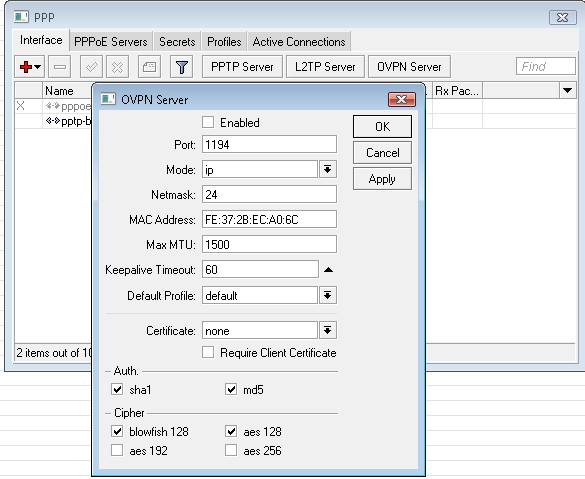

Сообщение AHoHuM 23 ноя 2008, 16:19
а это какая версия микротика с openvpn? или подрузить в фтп просто надо ?

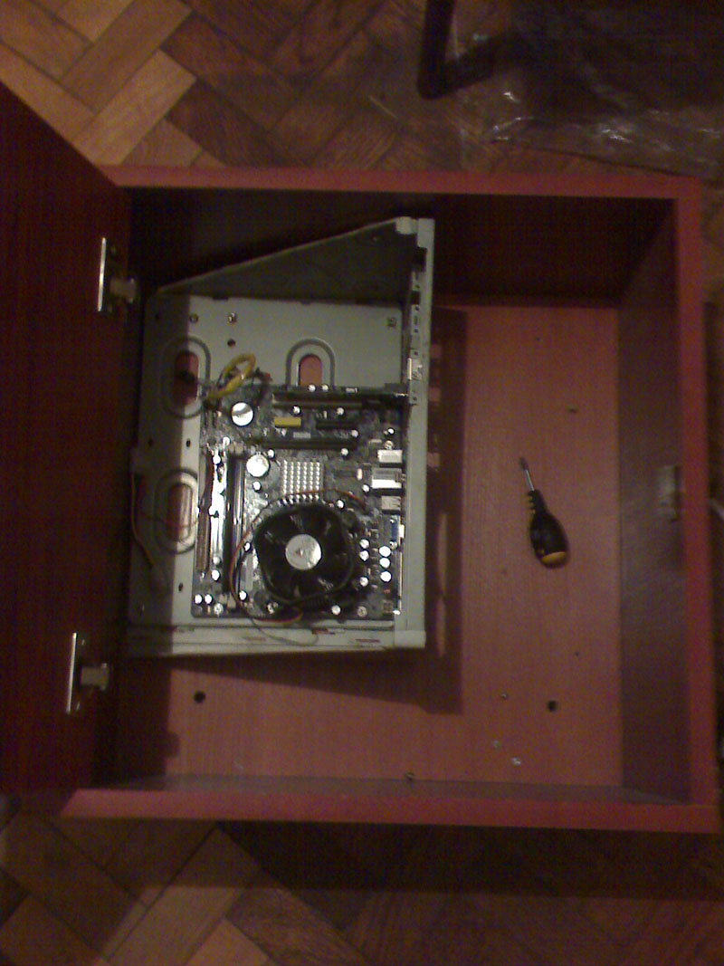

Сообщение Mistakila 03 дек 2008, 11:15
На микротике поставить виртуалку фряху, и на ней авторизацию перлом...................
Мы компы в такие коробочки втыкаем. :naughty:
Есть место под упс и свич.
Дата съемки: 20 окт 2008, 19:55
