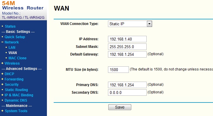

Здравствуйте, уважаемые господа!
Помогите, пожалуйста, с настройкой маршрутизатора. Приобрел такой вот девайс TP-Link 54M WireLess Router TL-WR542G в целях пользования беспроводным доступом по квартире к сети TeeNNeT на ТЦ. Не хочется note-book деражатЬ на поводке в виде сетевого кабеля, заходящего через окно. Какие необходимо задатЬ ему настройки???
Вот, что на даннЫй момент имеем :)
На скринах:
Вот чё вЫдает, если полЬзоватЬся Quick Setup
Может нужно Mac Clone сделатЬ или не делатЬ? ;)
Спасибо всем за помощЬ!!!

До того как купил роутер, как ип адрес получал по дхцп или статически?
А лутше мануал почитай, там в примерах должно быть описано как его настроить

Понятия не имею, есть ли привязка к мак-адресу...
что надо сделать (писал где-то уже раньше):
1. вписать на ВАН-интерфейсе ип-адрес + и все настройки выданные вам (как понимаю, это было сделано на 2 скриншоте)
2. вписать на лан-интерфейсе ип-адрес с подсети, отличной от первой (о чем и говорит 3 скриншот), опционально поднять ДХЦП (желательно все же), можно упнп...
3. поднять вай-фай - вписать какой-то уникальный ссид, шифрование пока отключить....
4. найти вай-фай сеть на ноуте, подключиться к ней... проверить что есть сеть и инет
5. настроить шифрование и перенастроить соединение на ноуте (в случае чего отключить его).
+ в комплекте есть отличный мануал на диске :)

Нет, звонить надо в середине пункта 1... или заюзать кнопочку "клонировать мак", благо на всех девайсах у тп-линка она есть :)

Не совсем понятно:
1. п.2.
я это сделал на первом скрин-шоте или необходимо что-то другое вписать в Лан-нтерфейс? что именно?

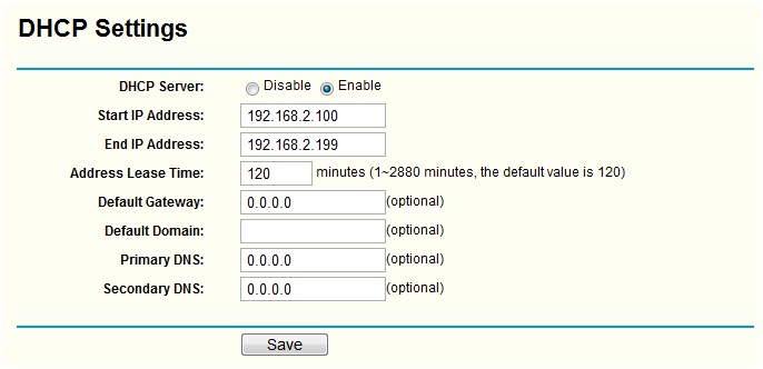

2.
по умолчанию такие настройки
их нобходимо изменить или все ок?
