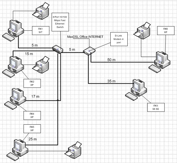

Ну в общем тема та же. Шеф поставил задачу соединить 6 пк в сеть, но всё бы ничего с этим проблем нет есть 8 портовый свитч, но недавно подключились к интернету и вот тут-то у меня проблема :think3: , в этих делах я дуб дубом. Полазил по сети, прочитал о разных неизвестных доселе мне вещах и понял что за день-два мне это не осилить. Поэтому обращаюсь к здешним спецам со своей проблемой. Схемку сети я набросал, осталось проверить будет ли это всё работать вообще и как надо настроить машины чтобы всё работало согласно вот этим условиям:
1. Все компьютеры кроме ПК6 (у него просто доступ в интернет) видят друг-друга, имеют полный доступ ко всем шарам;
2. Скорость интернета надо поделить поровну на 3 части между ПК6, ПК3 и остальными;
3. ПК1 при желании может блокировать выход в сеть ПК2, ПК3, ПК4 и ПК5, но чтобы локалка работала.
Вообще возможно такое и если да, то как настроить компы?
Буду очень благодарен за ответ. :baby:

Re: Локальная сеть через ADSL модем?
Сообщение Igoras 20 май 2010, 00:04
Как все серьезно... Ну, с такими требованиями тот простейший рутер явно не справится. А как настроить тот же микротик, придется очень долго объяснять... Советую вызвать специалистов.

Я так понимаю сложность в пунктах 2 и 3? Ну скажем пунктом 2 можно пожертвовать, ну а п3..., где-то в сети встречал програмку котороя блокировала выход в интернет, не помную правда как называется. :( Самый главный вопрос в том чтобы ПК3 имел доступ к ПК2. Может кто посоветует как изменить схему сетки? А может, только не смейтесь, сделать шлюз интернета на ПК1 и остальным раздавать через него? :unsure:
Сообщение Igoras 20 май 2010, 10:39
3 можно реализовать в любом рутере (даже в том длинке) с помощью его фаерволла. Добавляются правила, которые будут блокировать пк2-3-4-5, и по необходимости включаются-отключаются. По сути, делать это можно не только с пк1, а с любого пк внутри сети, главное знать пароль от рутера.
Внутри сети все будет работать как и прежде, потому что останется общей средой. Интересно, как это на данный момент реализовано, что при таком взаимном подключении и инет только у пк6, а все остальные без инета сидят, и при этом пк6 не видит никого... неужели длинк в режиме модема работает и у всех ип статично вписан, а у пк6 динамически от мтк получается?

sts36 писал(а):А может, только не смейтесь, сделать шлюз интернета на ПК1 и остальным раздавать через него?
Можно, поставить проксю какую ни будь, UserGate например, можно будет не только блокировать, но и узнать какие порносайты предпочитают сотрудники, как часто они вконтакте =)...
Шефу очень удобно, "Поднимите мне зарплату" а он им ррраааз и распечатку логов о посещенных сайтах.... вопрос снят :D
Igoras писал(а):Интересно, как это на данный момент реализовано, что при таком взаимном подключении и инет только у пк6, а все остальные без инета сидят, и при этом пк6 не видит никого... неужели длинк в режиме модема работает и у всех ип статично вписан, а у пк6 динамически от мтк получается?
Наверое на остальных не прописан шлюз, а у пк6 убрали значек "сетевое окружение" с раб. стола =)
Работал в конторке, где интернет блокировался просто феерично..... стиранием ДНСов на компах где интернет "ЗАБЛОКИРОВАН" =) те сотрудники которые не разбирались в этом деле и ни когда не приносили печенюшки... так и сидели без инета.... админом был родственник шефа... что не сделаешь для семьи :D

Igoras писал(а):3 можно реализовать в любом рутере (даже в том длинке) с помощью его фаерволла. Добавляются правила, которые будут блокировать пк2-3-4-5, и по необходимости включаются-отключаются.
Это конечно очень заманчиво, но требует скорее всего определённых знаний в этой сфере. Просто чтобы вы поняли мой уровень познаний в этом направлении то скажу что впервые узнал что у рутера есть свой фаерволл :baby: А учится честно скажу в настоящее время просто некогда, есть крайний срок пятница...Не будет в пятницу - шеф замучает, а вызывать специалистов не хочет :E
KirillTs писал(а):Можно, поставить проксю какую ни будь, UserGate например, можно будет не только блокировать, но и узнать какие порносайты предпочитают сотрудники, как часто они вконтакте =)...
Скорее всего пойду этим путём. Спасибо за совет!
Просто у ПК6 другая рабочая група, и у юзера нет прав администратора на ПК.
