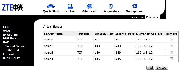

Вот сделал, правельно? (Простите что достаю, просто новичок в этом)
ЧТо дальше?)
Та как например с компа на работе через инет зайти на нево?
Re: Шеринг Н.а.с-а через интернет
Сообщение Igoras 03 июн 2010, 22:17
верно... на веб-морду можно теперь зайти по адресу http://<внешний ип>, а в саму шару по идее через start -> run... -> \\<внешний ип>\share
