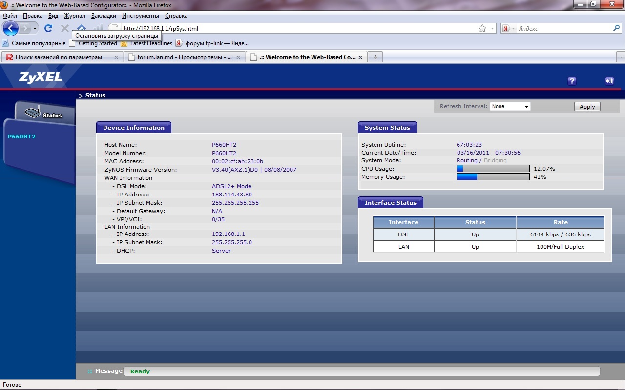

теперь как прокинуть порт на зикселе?
в веб интерфейсе ни чего не настраивается.он чисто показывает статы...
в общем это единственная загвоздка которую я не знал

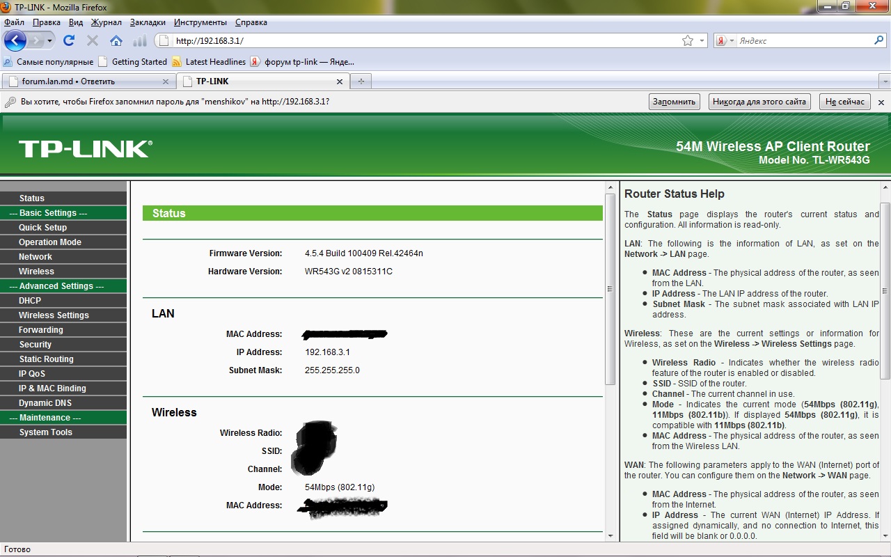

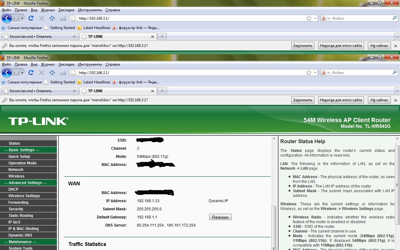

скрины в студию
tp-link
.jpg
zyxel
Re: сервер или доступ к компу
Сообщение Igoras 16 мар 2011, 10:58
С зухелем обломненько, да. Похоже он лоченный оператором :( Или у вас пароль простого юзера, которому можно только статистику смотреть, но ничего не менять (не помню, есть ли у них такое, но мало ли)
Тут уж никак, или перепрошивать/разлачивать, или брать свой адсл-модем и настраивать самому. Все параметры настройки в принципе видны на этой странице статистики...
Странный оператор конечно, ну залочили бы настройку VPI/VCI, ну даже внешнего ип-адреса, но если это рутер, зачем же НАТ блочить? Хотя наверное расчет на 95% хомячков, которым это не надо сработал, а 5% купят свои железки :)

Сообщение KirillTs 16 мар 2011, 21:25
если можно пример небольшой что в модеме и что в роутере писать...
IP компа 192.168.3.10 и порт нужен 7777
Это и писать, в модеме внешний ip адрес рутера(тот что на wan 192.168.1.33), в рутере ip адрес компьютера... кстати если это для LineAgeII кроме порта геймсервера "7777" нужен еще порт сервера авторизации "2106"...
