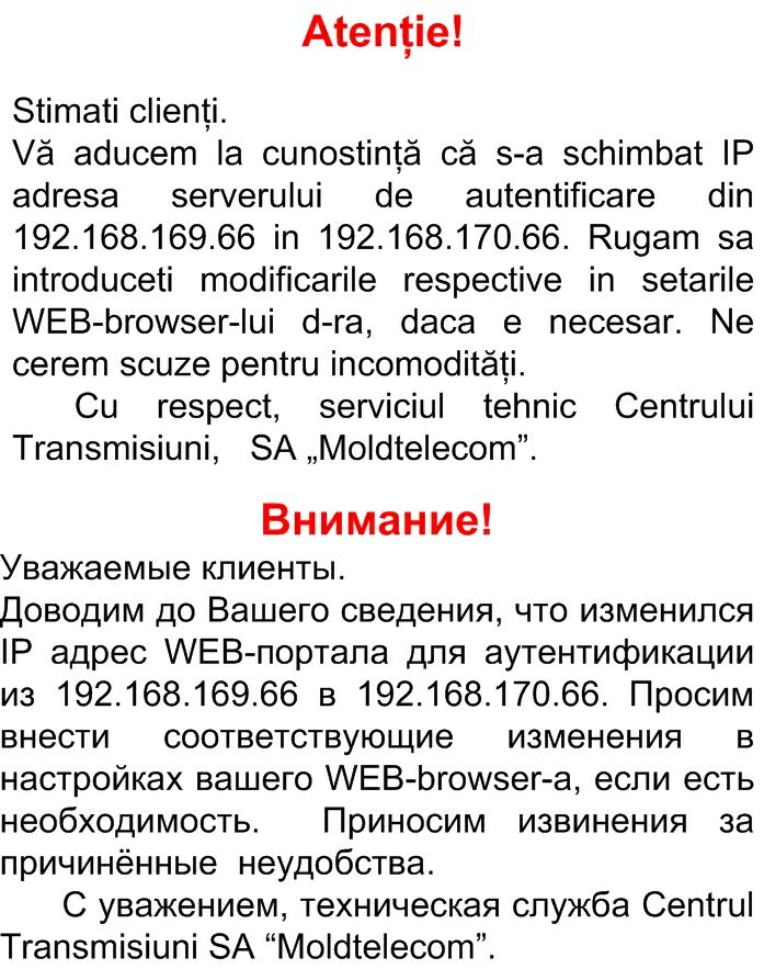

МТК только что поменяли адрес сервера авторизации. Возможно только на новых пакетах...
Теперь вместо 192.168.169.66 заходит на 192.168.170.66

Сообщение Igoras 07 май 2006, 00:42
Меня автоматом редиректило со старого ИП, который 169, на новый который 170... причем первые пару минут там не хотело авторизовать, а потом еще минут 15 включать пакеты ;) особенно халявный, потому что тот, который 1 мбит включить получилось после 10 нажатия по ссылке =)
Добавлено спустя 1 час 19 минут 4 секунды:
Вот что у них висит на странице выбора скорости, причем доступно только после авторизации... ясное дело, что на новом сервере ;))
картинка...
