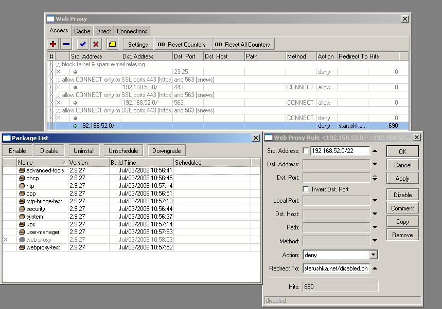

/ip proxy print
enabled: yes
src-address: 192.168.52.254
/ip proxy access print detail
src-address=192.168.52.0/22 action=deny
redirect-to="starushka.net/disabled.php"
поясняю: все кто не в листе инет редиректятся на локальный прокси, который хоть и левый, но зато умеет делать хттп-редиректы :) редиректит на сервак, страничку про то, что инет отключен...
пока там только текст, в планах сделать базу и отображение суммы задолженности прямо на странице...

Сообщение Igoras 02 апр 2008, 21:44
Вот оно... компонент можно выбрать вообще-то при инсталле или проапдейтить готовый мт... на диске оно есть...
Сообщение Вадим 02 апр 2008, 21:46
Igoras,блин, так и думал... Слушай, а без диска никак его не проапгрейдить?
Сообщение Igoras 02 апр 2008, 23:37
Файл с аттача расархивировать и залить в Файлс. отрубить вебпрокси в пекеджах и перегрузить рутер....
webproxy-test-2.9.27.zip

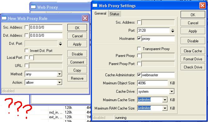

Вот через проксю по схеме предложенной ранее Igoras-ом. Более подробно.
1.Настраиваем Веб-прокси.
/ip proxy
set always-from-cache=no cache-administrator=webmaster cache-hit-dscp=4 \
    cache-on-disk=no enabled=yes max-cache-size=none max-client-connections=\
    1000 max-fresh-time=3d max-server-connections=1000 parent-proxy=0.0.0.0 \
    parent-proxy-port=0 port=3128 serialize-connections=no src-address=\
    192.168.0.20
2. Добавляем правило в Nat-e которое бы перенаправляло все запросы по 80 порту в Интернет от должников на порт прокси -3128. Правило должно быть выше основного правила ната.
/ip firewall nat>
add action=dst-nat chain=dstnat comment="Page for debitors" disabled=no \
    dst-address-list=!local dst-port=80 in-interface=LAN protocol=tcp \
    src-address-list=debitors to-addresses=192.168.0.20 to-ports=3128
3. Добавляем правило в фильтр которое бы блокировало весь остальной трафик от должников, правило должно быть ниже разрешающих. Можно прописать и через drop.
/ip firewall filter>
add action=reject chain=forward comment="reject debitors" disabled=no \
    dst-port=!80 dst-address-list=!local in-interface=LAN reject-with=\
    icmp-admin-prohibited src-address-list=debitors
add action=reject chain=input comment="" disabled=no dst-port=3128 \
    in-interface=!LAN protocol=tcp reject-with=icmp-network-unreachable
4. Возвращаемся опять к прокси и прописываем редирект всех проходящих через прокси на старничку локального веб-сервера.
/ip proxy
add action=deny comment="" disabled=no redirect-to=\
    "192.168.0.100/index.php\debitors" \
    src-address=192.168.0.0/24
