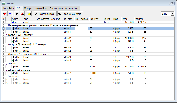

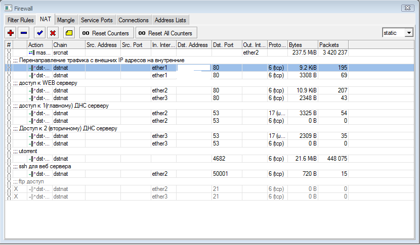

Никто не считает вас телепатами, я просто спросил.... вот скрин...
Уточняю, это компы стоят дома, и интернет используется для обычных целей, полазить по сайтам и поиграть + стоят несколько серверов, на которых ведется работа и вот это все я хочу что бы работало через 1 канал интернета
PS сразу говорю, интерфесов всего 3, 2 смотрят наружу через 1 соединение с провайдером, 1 внутрь (ether1 - внутрь, 2 и 3 наружу)
ether2 - используется для маскардинга

3)
gridis писал(а):вот это как раз мне и нужно, из нутри мне все равно, с какого ip будут заходить на сервак, мне для разработки веб страниц не так важно, а вот из вне важно, впринципе, это единственный оставшийся вопрос
и третий раз речь идёт именно об обращении снаружи
и сейчас, когда у тебя уточнили про видимые в логах адреса, ты ответил:
gridis писал(а): в данном случае все правильно определяется, все внешние ip, но вот если идет обращение на 34 и 35 айпишники из внутренней сети, то эффект ноль....
так ты можешь определиться сам для себя, что именно ты хочешь, и что именно тебе надо ? :)
если у тебя всё работает снаружи, как ты хотел, то в чём вопрос ?
тираду про днс-ы так и не понял. хотя скажу честно - прямо уж сильно не старался :)
в фильтре:
добавь дропанье подключений с кривым состоянием.
реши для себя, как реорганизовать свои интерфейсы, правил будет меньше и проще.
а как именно у тебя что-то защищается ? :) ицмп-флуд прекрасно пройдёт. удп-порты все открыл.
в нате:
добавь в качестве срц-адреса подсетку локальную в маскараде.
в прокидывании 80-го порта поправь первое правило по типу второго. фильтрацию надо делать в фильтре, а не доп-правилами в нате.
если алиасами адреса пропишешь, то прокидывание днс-а сведётся к одной строке.
для торрента входящий интерфейс внешний добавь.
ты уж извини, но без английского в технической документации будет оооочень сложно. лучше учи сразу.
потрать время, нарисуй схемку, обдумай, что и как ты конкретно себе представляешь, а потом уже с этим спроси, как реализовать. ибо сейчас у тебя "с миру по нитке", при этом сам не понимаешь по-английски, а удивляешься глюкам.

:)))) ну скажем так, как проще обьяснить....
У меня имеется DNS и веб сервак, мне необходимо разместить их за микротиком, что бы микротик выполнял роль файрволла + раздавал интернет во внутреннюю локальную сеть....
изначально было 2 вопроса:
1. Как сделать так, что бы при обращении к веб серверу через микротик, в логах веб сервера были реальные айпишники, а не айпишник микротика
2. Как сделать так, что бы при обращении на внешние айпишники микротика (скажем на 80 порт, но потом может появится почта, IRC и тд), он перенаправлял на внутренний веб сервер, без дополнительных заморочек с ДНС сервером
А насчет тирады, тут просто (конечно если ты знаешь как работает ДНС :) ):
1. это отдельный домен (просто тупая замена), но это не подходит, так как если будет расти число доменов, то тут просто можно запутаться....
2. добавлять алиас адрес внутренего веб сервера, тогда когда он всех переберет, то на локальном веб сервере остановится, но как показали тесты, не все браузеры умеют с этим нормально работать да и не всегда хотят....
+ если знаешь, где нормальная есть документация на русском, что даст возможность разобраться с микротиком, что бы защитить себя максимально (скажем на 99.99%) )))), просто для меня этот вопрос уже стал критичным ....

2 gridis:
gridis писал(а):У меня имеется DNS и веб сервак, мне необходимо разместить их за микротиком, что бы микротик выполнял роль файрволла + раздавал интернет во внутреннюю локальную сеть....
ну и ? уже пережёвывали данные правила ...
/ ip firewall nat add chain=dstnat action=dst-nat to-addresses=int_dns_ip to-ports=53 сиськи in-interface=ext_if dst-port=80 protocol=udp comment="forward dns-server" disabled=yes
/ ip firewall nat add chain=dstnat action=dst-nat кря-кря to-addresses=int_dns_ip to-ports=53 in-interface=ext_if dst-port=80 protocol=tcp comment="forward dns-server" disabled=yes
/ ip firewall nat add chain=dstnat action=dst-nat to-addresses=int_web_ip to-ports=80 in-interface=ext_if dst-port=80 protocol=tcp comment="forward web-server" жжжж disabled=yes
/ ip firewall nat add chain=srcnat тест action=masquerade out-interface=ext_if src-address=local_network/net_mask comment="masquerade internal network" disabled=no
пример прокидывания почты, ирка и т.д. тут ещё не надо приводить ? по аналогии поймёшь ? :)

Мда..... спасибо конечно что откликнулся )))) но все не то, что ты мне написал, все у меня есть.... может конечно не так точно, но все работало и работает исправно..... ))) и я этому рад, но вопрос темы изначально был не этот....
Версия микротика 2.9.27 (крякнутая), пока думаю, на чем остановится, на циско или микротике, за софт платить не буду.... ну потом можно и купить, если все нормально будет....
Потом пишешь правила, и в них ошибки, причем очень грубые..... (я думаю, тебе показывать не придется), про бинд для мт слышал, мне не подходит.... так как со временем сайты будут добавлять через веб панель, а замарачиваться я пока не хочу....
Спасибо еще раз, я все же подчеркнул для себя пару правил которые требовали доработке, но как я вижу, вы не знаете как решить мою проблему!
