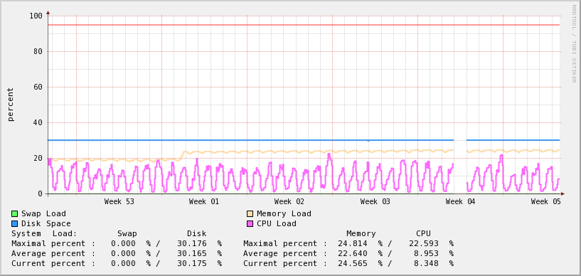

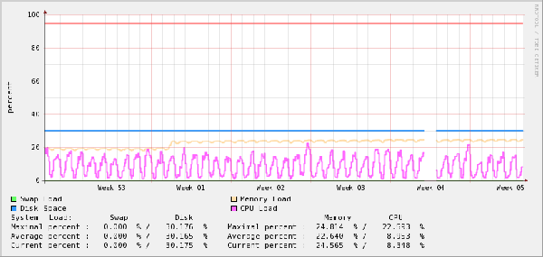

Вчера было решено довольно кардинально - исходная машинка с мамкой KT400+1600 Duron AMD+LAN phine 2 on board and Phine3- dlink на небольшой и качественный системничек Siemens -p4-3.0 socket 478 intel 865 lan integer 1 gbit + lan dlink dge-528 .
Незнаю как насчет дропов пакетов - пока 16 часов полет нормальный , поразило другое - загрузка ЦПУ упала в 5 раз ! При том же количестве соединений , на графиках кактуса поразительная разница . С чем связана была такаясумасшедшая загрузка первоначальной системы объективно не понятно , пытаюсь привязать дропы к этому варианту , пока мысли умные в голову не лезут .
