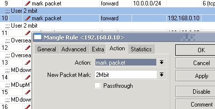

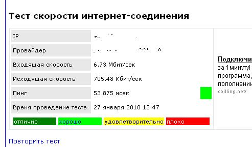

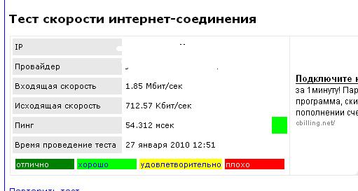

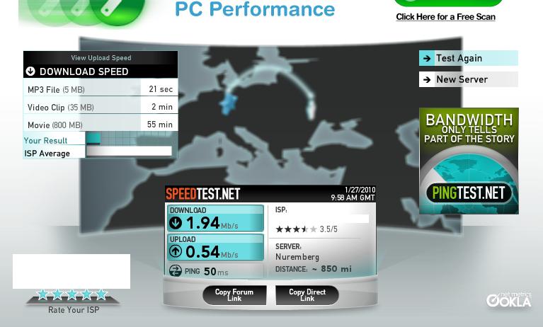

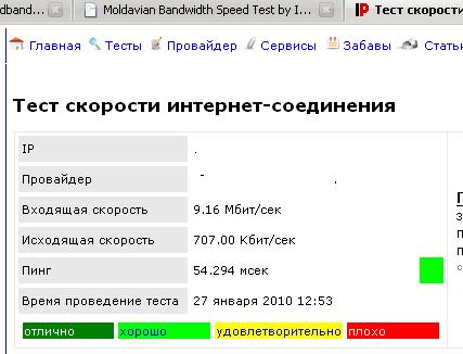

Эх даже эксперимент провел, всё работает.... смотрим картинки
Комментарии в названиях файлов.
2создаю правило, ограничиваю скорость 2 мбита.JPG (23.22 Кб) Просмотров: 40074
4Создаю правило на бесплатный ресурс, марка от балды.JPG (21.58 Кб) Просмотров: 41114
5Опять тестирую скорость на бесплатный ресурс.JPG (27.33 Кб) Просмотров: 40017

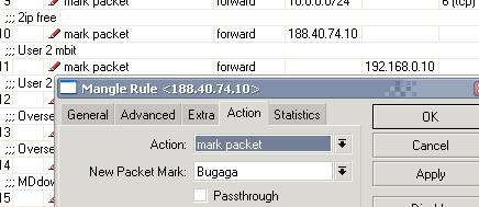

Сообщение KirillTs 27 янв 2010, 13:06
6 вложений не влезает в сообщение =) вот, тестирую скорость на любой другой ресурс

Сообщение KirillTs 27 янв 2010, 16:04
Метка по которой он рутится на другой канал в CHAIN: PREROUTING метка по которой режется скорость в CHAIN: FORWARD на друг друга они вообще не влияют, можно поставить входящий интерфейс соответствующий в правиле, хотя у меня работает без этого.
sherwood писал(а):и можно полностью посмотреть правило, где ты метишь его меткой Dugaga?
Метка Bugaga это черезвычайно важно.
Правило уже удалил, лезть опять на сервер лень, в правиле было chain: forward, в src. address адрес 2ip.ru и action: mark packet, passtrough=no... всё что там было.

Помогают, проверено, когда есть конкретный вопрос, а так... получается купил машину у Opel и разбираю с конструкторами как ехать на таком то перекрестке в моем городе... :loll:
Бррр, у тебя по марке prerouting пакеты рулятся на разные каналы, chain: forward ...
/ip firewall mangle
add action=mark-packet chain=prerouting comment="" disabled=no \
new-packet-mark=free passthrough=no src-address=188.40.74.10
а надо Forward
