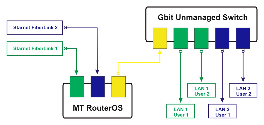

Добрый день! Апну, пожалуй, тему. Ситуация схожая: 2 FiberLink канала от Старнет (с 1 гейтом) необходимо пропустить через комп с МикроТиком и выпустить на 1 гигабитный свитч, который уже и раздаст нет на ~7 компов (3 будут "пастись" с одного канала, а 4 - с другого).
Подскажите, реально ли это реализовать.

Сообщение Igoras 18 фев 2010, 21:50
Красивая картинка...
собственно копать надо в сторону ip firewall mangle mark-routing + ip route gateway-interface + возможно отсюда: Mikrotik, gateway interface = куча записей в арп [ решено ]
Вообще, если уж все так статично, я бы 2 железки поставил и не парился :)

Сообщение Neronix 18 фев 2010, 22:07
:) нарисовал, чтобы на пальцах не объяснять...
За информацию спасибо, изучаю... голова, правда, уже идет кругом... :cry:
Что касается 2 железяк, то тогда меня точно из дома выгонят, а мне еще NAS+HTPC примостырить надо... изначально я вообще планировал MikroTik+NAS+HTPC в одном флаконе собрать, а потом решил разделить. Еще одно разделение не подходит :no:
Т.е., если я правильно понимаю, теоретически должно пойти? Свитч не умрет (данные по желтому каналу будут идти c GBit LAN - GBit Switch)?

Re: 2 интернет канала одного шлюза.
Сообщение Igoras 18 фев 2010, 23:29
Свитч точно не умрет...
