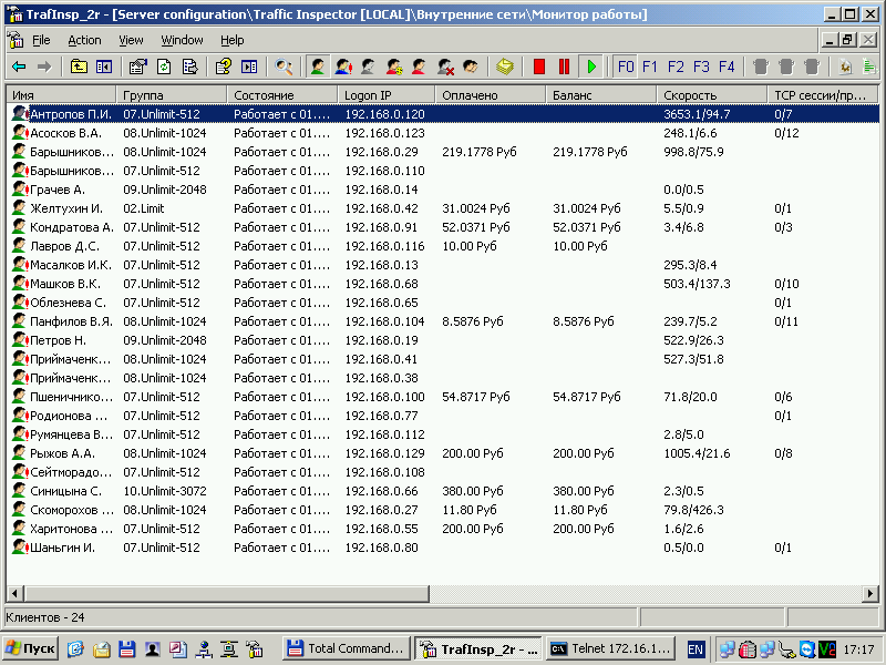

"Эээ... рано я обрадовался..
есть проблема, не которые пользователи не попадают под правила ограничения скорости,
то есть шпарят на всю ширину канала...
смотрю у низ в мониторе работ (биллинговой системы) скорость не та что должна резаться...
в этой же группе находятся еще клиенты, так у них все нормально...
пробовал свой компьютер переносить в эти группы, тоже все нормально...
поманите.... :crybaby:
sherwood
Сообщения: 140
11 дек 2009, 10:25
Re: Mikrotik, маршрутизация, несколько каналов и т.д.
Сообщение sherwood 05 янв 2010, 12:52
смешно :D но и печально, все правила которые я делаю для шейпера срабатывают для моих
двух домашних компьютеров и какая то часть компьютеров пользователей....
пробовал сувать свои компьютеры в разные группы .... все работает как надо....
далее наблюдаю за пользователями в биллинговой системе и в статистике queue simple,
и вижу чудо в билленге у пользователя показывается скорость и трафик, а в queue simple
ни чего, ни какой статистике.... хотя клиент постоянно что то качает, у него даже нет прерывания :hmm:
этого клиента даже нет в firewall Connection (может конечно там его и не должно быть)....
у меня такое предположение, что он не попадает под правило шейпера .... тогда как он работает? :hmm:
может он качает торентом что то и это не попадает под маркировку?
в общем нужна помощь....

сделал как написал, проверяю у себя на двух компьютерах (которые находятся в разных группах и на разных интерфейсах) вроде все нормально...
далее смотрю в мониторе работ билинга пользователь занесен в группу 512 - скорость у него периодически
появляется 3500 - 4500 (то есть почти на всю ширину).... другой группа 1024 - скорость прыгает до 3900
повторяю, что это замечено только у некоторых....
может их трафик каким то образом не попадает под маркер? (какой нибудь торент)...

правильно то правильно, только не совсем срабатывает правильно....
клиент Антропов ... группа 512, а посмотри с какой скоростью работает... :hmm:
и еще вопрос... мы метим пакеты на определенных интерфейсах интернета,
а вот если интерфейс упал?
в рутах там стоит проверка пингом, и я так понимаю при падении произойдет переключение на другой
канал, а вот как тогда будет работать шейпер?
P.S.
может билинг не правильно показывает (в таком сочетании с Микротиком), потому что
когда он сам режет, то все нормально?
потому что сейчас посмотрел, у одного клиента на тарифе 1024 скорость 39500Мб :hmm:
у меня такого на лимитном канале нет - всего примерно 18-20Мб,.
Сообщение KirillTs 06 янв 2010, 02:12
Эмм... не понятно вообще то, куда микротик та воткнут? после сервера с TI и NAT'ом? Если на сервере NAT, тогда о каких списках пользователей мы говорим? все юзеры идут с адресом внешнего интерфейса сервера...
Сообщение sherwood 06 янв 2010, 10:56
KirillTs писал(а):Эмм... не понятно вообще то, куда микротик та воткнут? после сервера с TI и NAT'ом? Если на сервере NAT, тогда о каких списках пользователей мы говорим? все юзеры идут с адресом внешнего интерфейса сервера...
ну нет, до такого я еще не опустился :D
Схему я уже писал:
Интернет (3-канала) -> Микротик -> Сервер (ТИ-биллинг, DNS-кеш, RRAS-простая маршрутизация) -> локальная сеть.
Ната на сервере нет...
На Микротике настроена балансировка Групп (из адрес листа) по интернет каналам (это работает)..
На Микротике в Firewallе -> Connection - вижу IP клиентов из локальной сети, и на какие IP они заходят...
Я думаю почему у некоторых клиентов не резалась скорость, из-за того что они каким то образом не попадали
в Connection, то есть в ТИ я вижу, что у клиента есть скорость в статистике ТИ вижу, что он лазает по сайтам
одноклассники... в контакте, а в листе Connection его IP НЕТ - это возможно????
так же в этом листе есть прилично соединений самого сервера, я так думаю это DNS отрабатывает...
вот такая вот петрушка.... :(
Да, еще нюанс.... сегодня упал один канал, через который сам сервер работал, так вот на сервере пропал интернет...
я так понимаю функция ПИНГ на маршрутах не работает.... или для нее еще что то надо?
