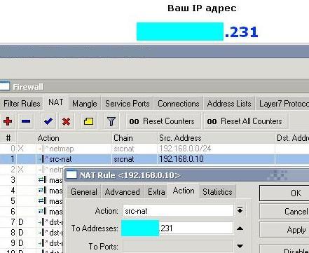

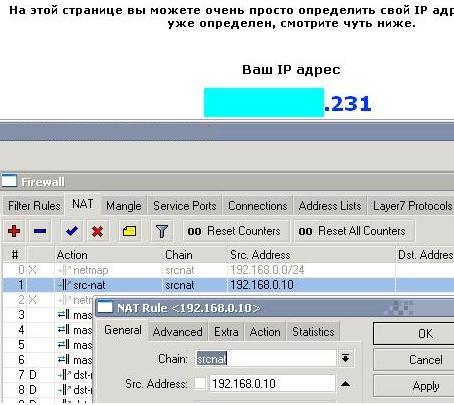

Думай почему не попадают, у меня на компе адрес 192.168.0.10, предположим мне надо, чтобы он выходил с внешним адресом хх.хх.хх.231 вот 2 скрина:

я так понимаю, что scr-nat у тебя стоит до маскарада, а dst-nat после. Так?
Re: раздача реальных ip на Mikrotik
Сообщение KirillTs 10 янв 2010, 15:47
src-nat до маскарда, dst-nat не создавал(тоже самое только наоборот =) и тоже выше маскарда надо ставить).
