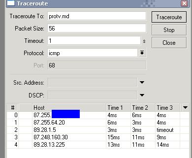

У нас есть сетка реальных адресов /24, адрес внешнего интерфейса роутера из другой подсети...
делаю трейс с роутера - см. первую картинку..
делаю трейс с клиентской машины:

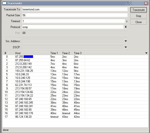

Похожая петрушка с торрентами:
трейс с роутера - см. вторую картинку..

Сообщение Igoras 06 окт 2008, 21:45
Трейс с рутера идет с того же ипа, на который маппируются в НАТе локальные юзеры? или нет?

Нет, к примеру внешний ip рутера 123.123.0.20 внутренний 192.168.0.1 в сетке у пользователей адреса 192.168.0.0/24, с помощью netmap задано что сеть 192.168.0.0/24 выпускается с адресами 123.123.1.0/24 в интернет, т.е. провайдер рутит сетку 123.123.1.0/24 на наш рутер 123.123.0.20.... адрес рутера и адреса компов в разных подсетях....

Сообщение Igoras 06 окт 2008, 22:51
вот мне кажется проблема в том, что твоя 123.123.1.0/24 в старнете рутится как-то не так :) при этом 123.123.0.20 рутится нормально :) попробуй не делать нетмап, а срц-нат на внешний ип рутера для какого-то клиента... по идее должно запахать :)
