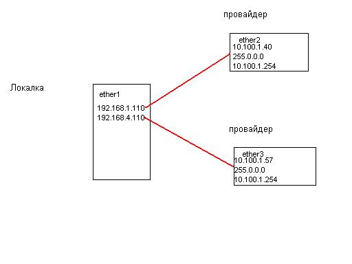

Ребята, помогите разобратся и реализовать такую задачу
Интерфейс смотрящий в локальную сеть ether1 (ip:192.168.1.110)
Интерфейс смотрящий к провайдеру ether2 (ip:10.100.1.40) адрес получаю по DHCP
Интерфейс смотрящий к провайдеру ether3 (ip:10.100.1.57) адрес получаю по DHCP
Провайдер один, так что шлюзы одинаковые (get:10.100.1.254)
Сейчас настроено что сеть 192.168.1.1-254 выходит в интернет с интерфейса ether2 (настроен NAT)
К ether1 нужно прикрутить второй адрес, например 192.168.4.110 и в эту подсеть(192.168.4.1-254) раздавать инет с ether3
Ещё раз прошу обратить Ваше внимание что провайдер один...
Заранее благодарен

Сообщение nickolayenko 26 дек 2008, 10:35
Может вы не правильно поняли... Нужно выпускать пользователей в интернет с разных интерфейсов.... Гдето видел на форуме что Вы так и рекомендовали....
Никакой балансировки и бекапов не нужно...
.JPG
Сообщение Igoras 26 дек 2008, 10:52
nickolayenko,
Балансировка или нет, но дефолт гейт один... а значи пускать по рутинг-маркам уже не получится...
Как вариант, можно попытать счасться сделать 2 правила НАТ - одно с соурс адресами 192.168.1.0/24 срц-нат на 10.100.1.40, и с срц-адресами 192.168.4.0/24 срц-нат на 10.100.1.57. Это если адреса выдаются постоянно одинаковые, в противном случае можно заколебаться их менять... других вариантов лично я не вижу.

Сообщение nickolayenko 26 дек 2008, 16:15
На счёт смены адресов проблем нет(в примере я с головы выдумал), на самом деле адреса реальные, и привязаны к маку, провайдер их раз привязал и не меняет.... А на счёт варианта с двумя НАТ получится что по одному передаёт пакеты, а по второму принимает? Может я ошибаюсь, поправте...
Если ктото реализовывал поставленную задачу, отпишитесь, заставить работать его возможно или даже не мучится....?
Сообщение Igoras 27 дек 2008, 11:55
nickolayenko,
нет, должно получиться что по одному передает пакеты с первой подсети от имени первого ипа, а со второй - от имени второго... то есть гейт провайдера и ответы будет возвращать на первый или второй интерфейс. А вот как это дело потом обработает микротик - хз... по идее должен нормально.

Сообщение nickolayenko 30 дек 2008, 12:39
Ну ничего хорошего с этой затеей не получилось... Когда направлял траффик через ether3 то он всёравно лез через ether2 так как на нём сидел шлюз по умолчанию, а сам ether3 при команде ip route print был неактивным.
Както можно интерфейс ether3 сделать активным и прикрутить к нему шлюз??
[MikroTik] > ip route print
Flags: X - disabled, A - active, D - dynamic,
C - connect, S - static, r - rip, b - bgp, o - ospf
# DST-ADDRESS PREF-SRC G GATEWAY DISTANCE INTERFACE
0 ADC 10.100.1.0/24 10.100.1.40 ether2
1 DC 10.100.1.0/24 10.100.1.57 ether3
3 ADC 192.168.4.0/24 192.168.4.110 ether1
2 AS 0.0.0.0/0 r 10.100.1.254 0 ether2
Сообщение Igoras 30 дек 2008, 23:15
А мт какой версии? у меня в 3.х есть гейтвей интерфейс параметр... можно поменять по идее ...
Сообщение Вадим 30 дек 2008, 23:21
nickolayenko, не могут они вместе быть активные в стандартонм виде. Прикрути к одному из правил либо имя рута либо дистанции разные поставь, правда не вдавался как они работают. по мойму приоритет. Упал 1, пошёл работать 2 и т.д.

Сообщение nickolayenko 30 дек 2008, 23:29
Версия микротика 2,97 :)
Проще будет поставить перед одним интерфейсом ещё один тазик с микротиком...
Тогда можно будет и балансировку настроить...
Сообщение Igoras 30 дек 2008, 23:32
nickolayenko,
ну или так, или как я писал, по 1 микротику на сеть/канал...
в первом случае плюс - можно балансировать как хочешь кого куда, во втором не будет лишнего транзитного хопа на одном из каналов....
кстати вместо микротика можно взять кабельный рутер, он размерами со свитч и стоит около 25 баксов у нас... правда не знаю как у него с pps дела...
