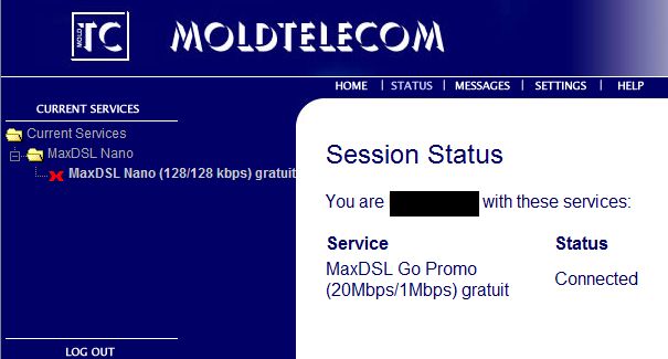

Сообщение Igoras 01 июн 2009, 02:09
вот и появилось :)
MaxDSL Go Promo (20Mbps/1Mbps) gratuit
А пинг у меня вроде нормальный :)

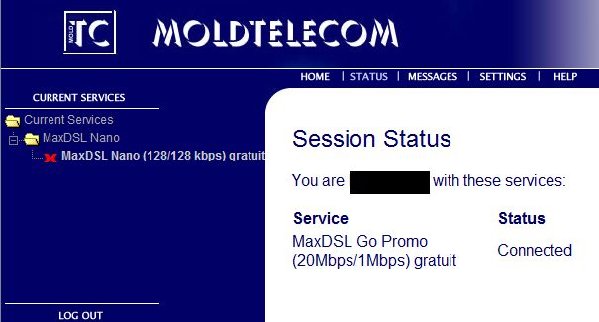

Сообщение Igoras 02 июн 2009, 02:27
а еще с утра зацепил прикольный скриншотик :)
20 мбит нано :)
