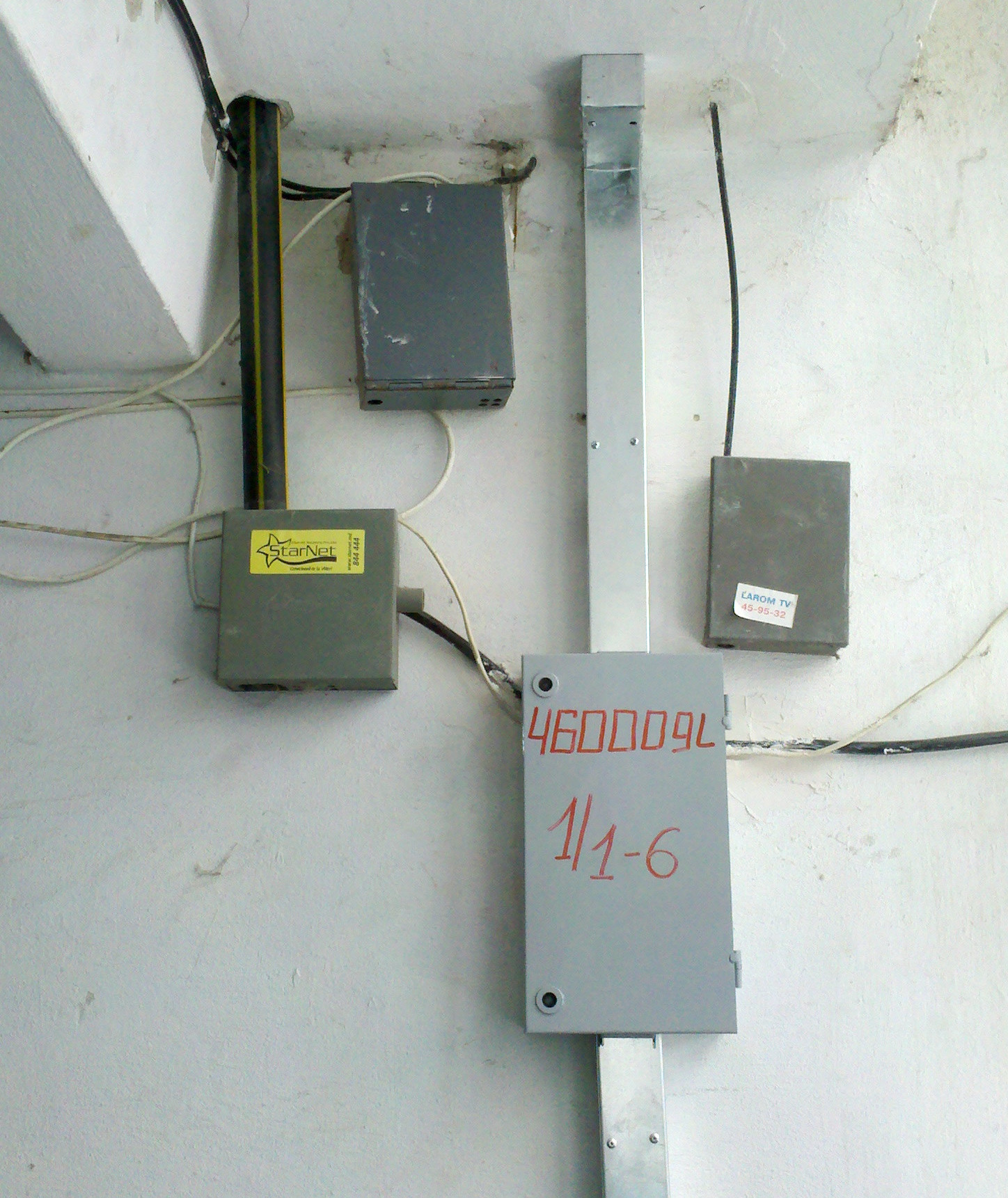

Вопросы о том, как они тянут кабели
1)Они тянут реально оптику? Просто слышал что там витая пара с какими-то извращениями :roll:
2)На столбах висят мотки проводов и какие-то цилиндры :Gigi: Что это?
3)Тянут 1 кабель на дом? Или 1 подъезд - 1 кабель
4)От столба до дома идёт оптика или витая пара?
5)По дому идёт оптика или витая пара?
6)Из коробок на лестничных площадках идёт витая пара в квартиры, что это за коробки там такие?
7)Эти коробки идут по 1 штуке на этаж или 1 на подъезд?
:think3:

Ponchik писал(а):Вопросы о том, как они тянут кабели
Как бурлаки на волге, лямку тянули, под саундтрек, "Ээээх, ухнем" 8)
Ponchik писал(а):1)Они тянут реально оптику? Просто слышал что там витая пара с какими-то извращениями :roll:
До дома оптика, к пользователю витая пара
Ponchik писал(а):2)На столбах висят мотки проводов и какие-то цилиндры :Gigi: Что это?
Мотки - запасы оптоволоконного кабеля, цилиндры- муфты с сплайс кассетами в которых разделан оптоволоконный кабель.
Ponchik писал(а):3)Тянут 1 кабель на дом? Или 1 подъезд - 1 кабель
Похоже, что одно волокно на 3 подъезда 9-ти этажного дома.
Ponchik писал(а):4)От столба до дома идёт оптика или витая пара?
Оптика =)
Ponchik писал(а):5)По дому идёт оптика или витая пара?
К пользователям прокладывается витая пара
Ponchik писал(а):6)Из коробок на лестничных площадках идёт витая пара в квартиры, что это за коробки там такие?
Железные коробочки, не закрытые обычно =) туда приходит витая пара, и разделаны несколько розеток для подключения пользователей.
Ponchik писал(а):7)Эти коробки идут по 1 штуке на этаж или 1 на подъезд?
У нас стоит большая коробка с оборудованием, кроссом и свичем на 3 подъезда, от нее в каждый из 3-х подъездов идет витая пара в небольшие коробочки с розетками или прямо в щит слаботочки, где есть.
Собираетесь опыт перенимать? =)
и
Тоесть витая пара держит несколько пользователей?
Просто меня интересует если с 1 подъезда много пользователей будет, скорость падает? Ведь витая пара не много тянет...
Просто у меня с торрентов качается максимум 8 мегабайт/с и то когда звёзды в правильной позиции :)

8 )До кватриры идёт 100 мегабит или 1 гигабит? В смысле задействовано 4 или 8 проводов витой пары?

Ponchik писал(а):Тоесть витая пара держит несколько пользователей?
Там многопарная УТПшка, на каждого клиента по 2 пары, каждый пользователь включен в 100 мбитный порт свича, на который приходит 1 гбит... если все работает в штатном режиме, проблем со скоростью у тебя быть не должно.

и ещё плюс твоя сетка? интересно, как всё это выглядит :) выложи пару фоток.
Re: Вопросы по старнету
Сообщение Igoras 28 фев 2011, 12:48
Ну от моей сетки как раз меньше всего ущерба и видимости...
апдейт: обещанное фото ящичков... кстати многие ящички старнета вскрывают всякие мародеры в поисках ценных вещей... им-то невдомек, что там нету даже пассивных сплиттеров, как у кабельщиков...

с ума сойти.. как вообще можно существовать при такой жесткой конкуренции?
Сообщение KirillTs 01 мар 2011, 19:36
Там есть патч панель, а в ней розеточки rj-45, которые я уже видел на птичке по аш по 25 лейчиков шт. =)

Думаю только на 1 этаже... куда многопарник заходит :)
Патч-панель в ниппоне стоит 15-20 баксов (по крайней мере раньше стоила)... как-то дорого по 25 лей за порт :) А розетки 2-портовые с корпусом - бакса 3 :)
