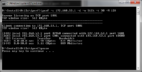

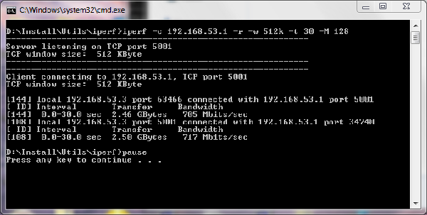

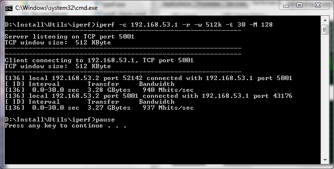

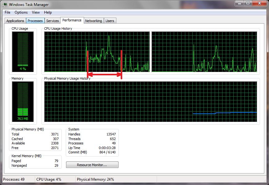

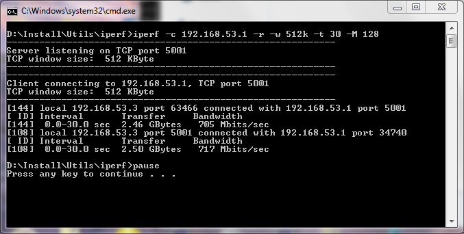

Intel Pro 1000 PT Server performance testing report
Сообщение Igoras 16 авг 2009, 13:38
Наконец-то доехали, целых 2 штуки. Чему был несказанно рад, так как была возможность вставить 1 сетевушку в одну машину, а 2 - в другую, чтобы скорость не затыкалась на onboard ethernet, как потом выяснилось, не зря.
В качестве машины №1 выступал мой домашний комп: Intel Core 2 Duo e8200/ Mb Palit P35A, onboard Realtek 8111 или что-то типа. Машина №2 - Linux Server: AMD Athlon 64x2 3800+/ Mb ECS A740GM-M, onboard Attansic L1.

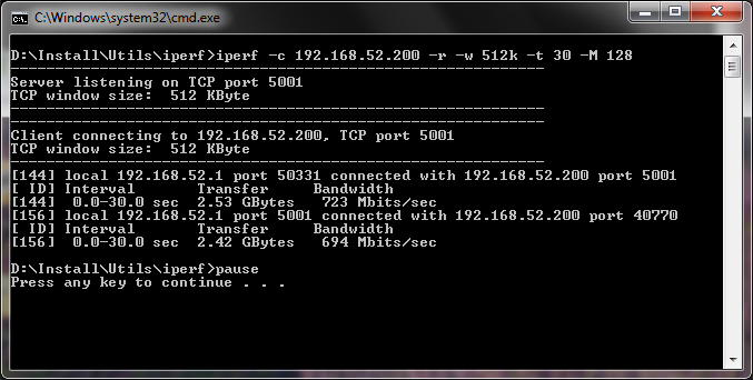

Тест номер раз: со встроенной сетевой карты машины1 на встроенную же машины2.
Результаты порядка 700 мбит в обе стороны, загрузка процессора около 30%.
Встроенная-встроенная, результаты скорости
Встроенная-встроенная, загрузка процессора Windows

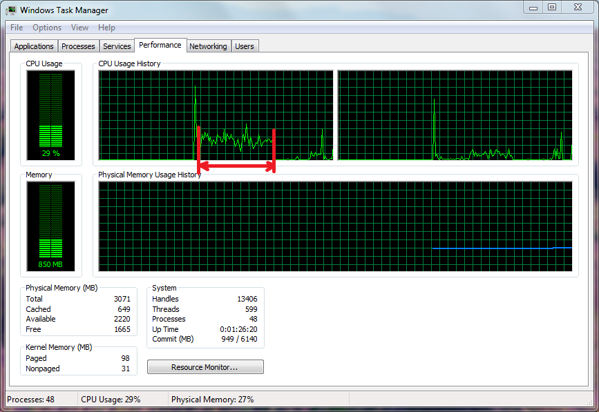

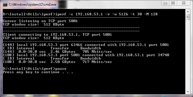

Тест номер два: встроенная сетевая машины1 на intel в машине2.
Результаты по скорости практически те же, но почему-то выше загрузка процессора, возможно что какой-то софт в бэкграунде.
rtl-intel network
rtl-intel cpu

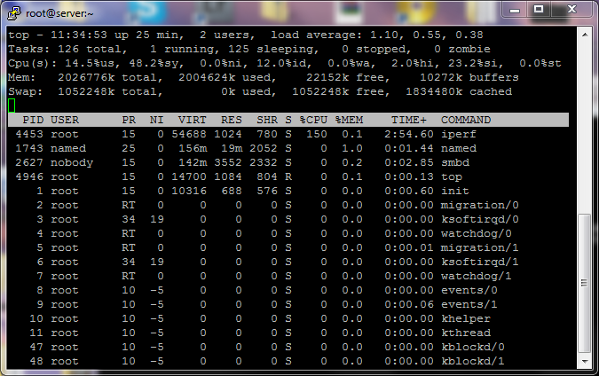

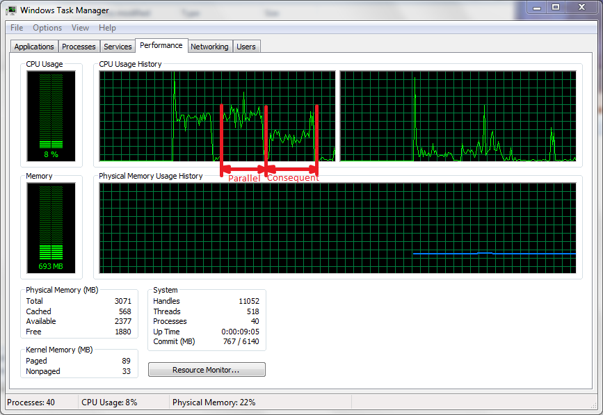

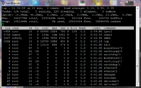

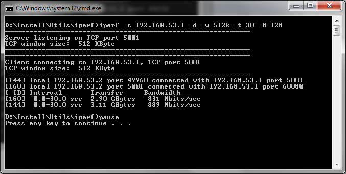

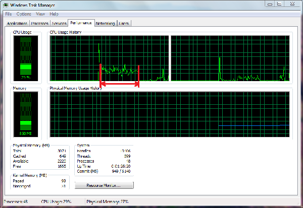

Тест номер 3: по интелу в каждый ящик.
Вот тут уже внушительные 940 мбит в каждую сторону во время последовательного теста, и 840/889 во время параллельного. Причем во время параллельного судя по всему я просто уперся в процессор на второй машине.
intel-intel parallel
inetl-intel consequent
windows cpu
linux cpu
Кстати машины были соединены каскадом через свитчи: машина 1 -> Tp-link 2428 -> Tp-link 3109 -> машина 2. Пробовал соединять обе через tp-link 3109 и даже напрямую кросслинком, это ни на что не повлияло.
В перспективах проверить intel -> realtek 8111 onboard (mikrotik), intel -> tplink realtek 8168 pci-e (mikrotik), intel (mikrotik) -> realtek onboard (windows) c помощью Mikrotik bandwidth meter tool. На данный момент результаты Attansic L1 (Windows) -> realtek 8111 (Mikrotik) замерянные с помощью MT BWmeter почему-то намного ниже аналогичных, замерянных на тех же сетевухах, но через iperf на Windows-Linux. То ли тул такой, то ли сетевухи, то ли их дрова. Сказать пока сложно... To be continued в общем.
