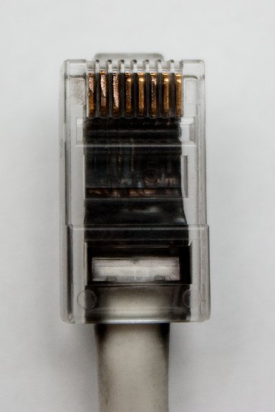

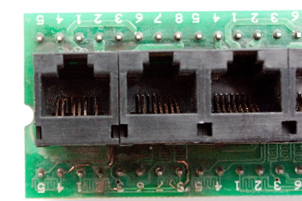

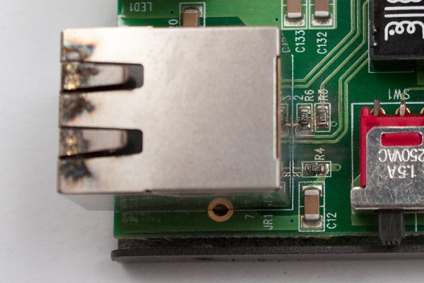

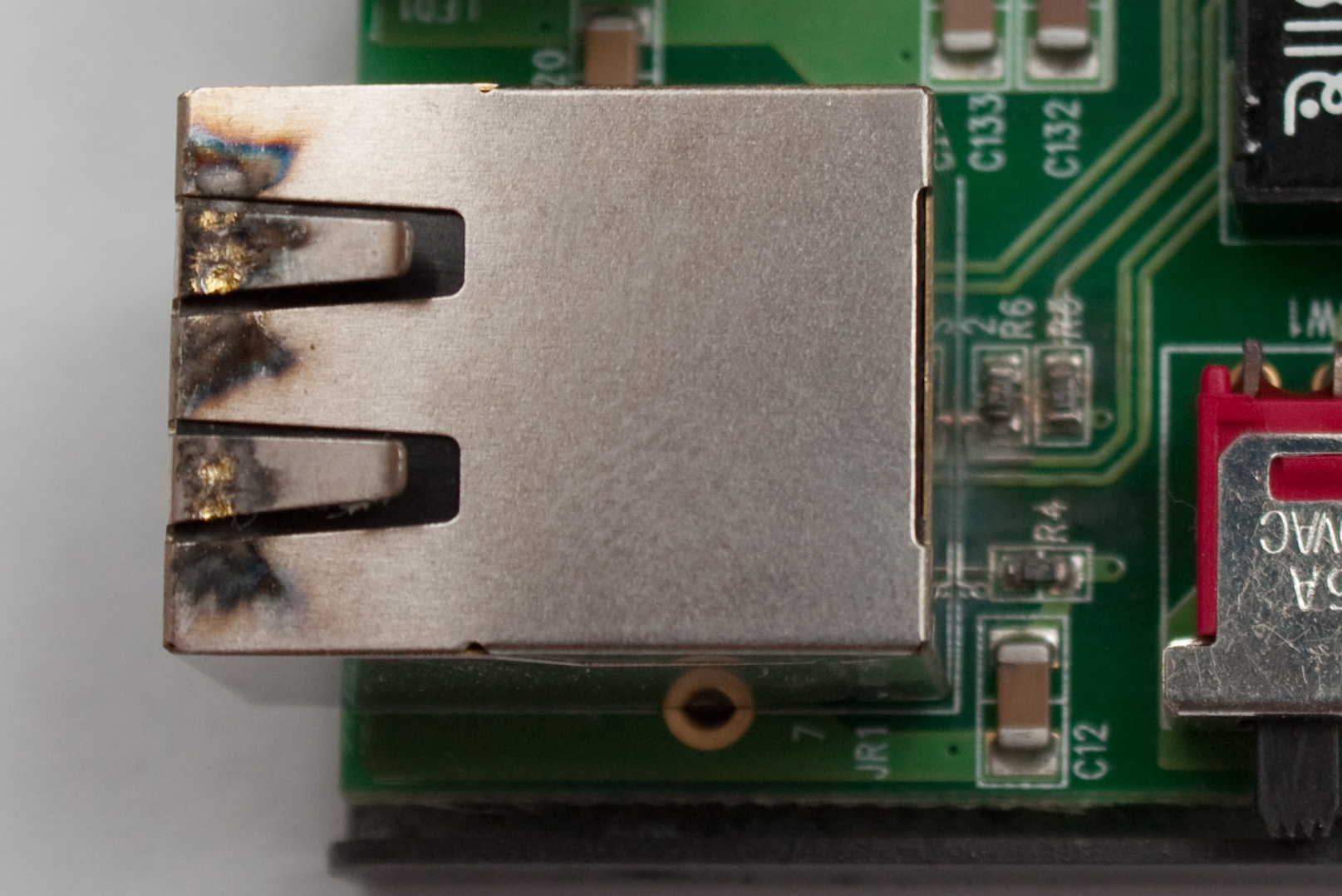

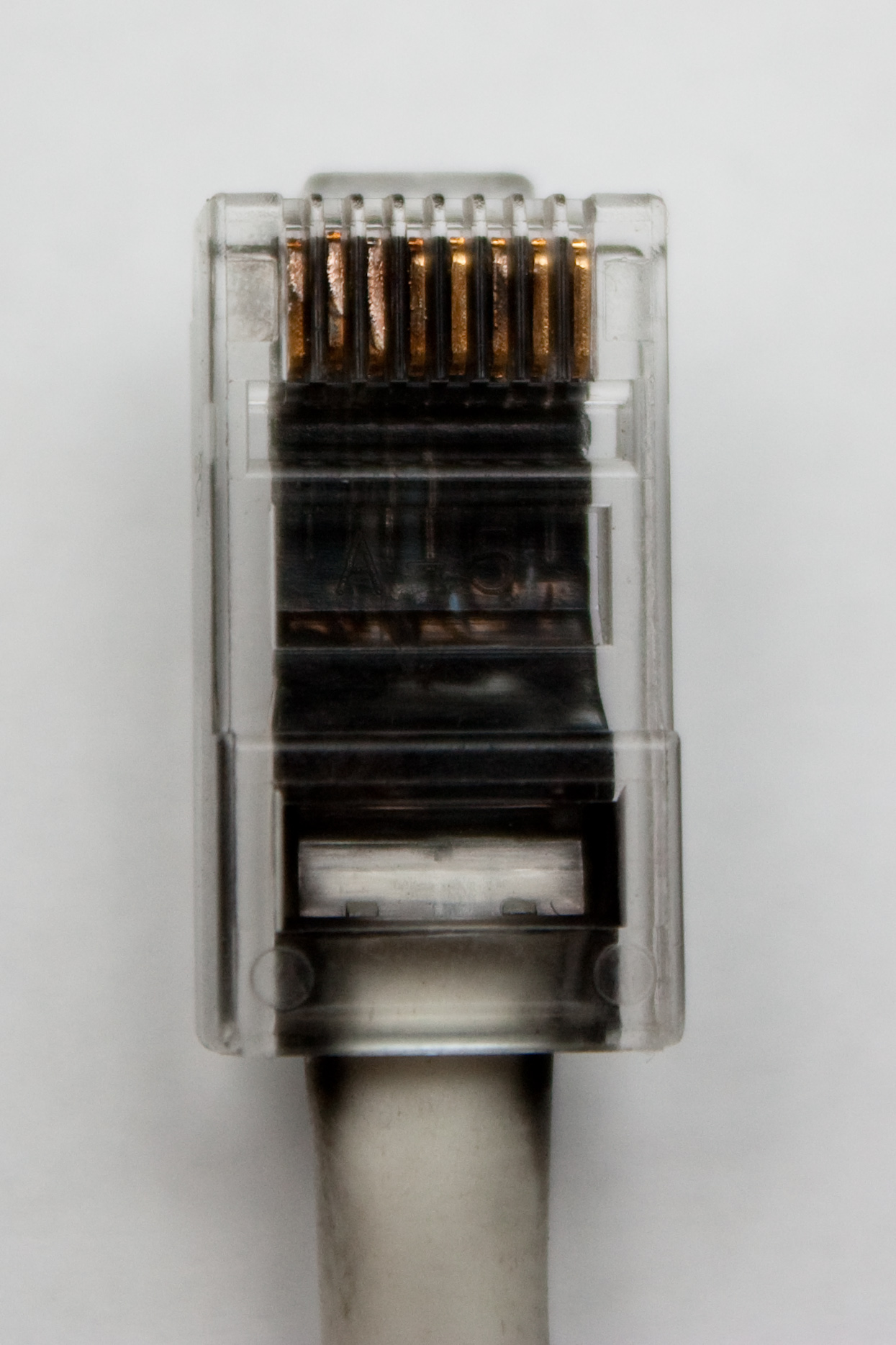

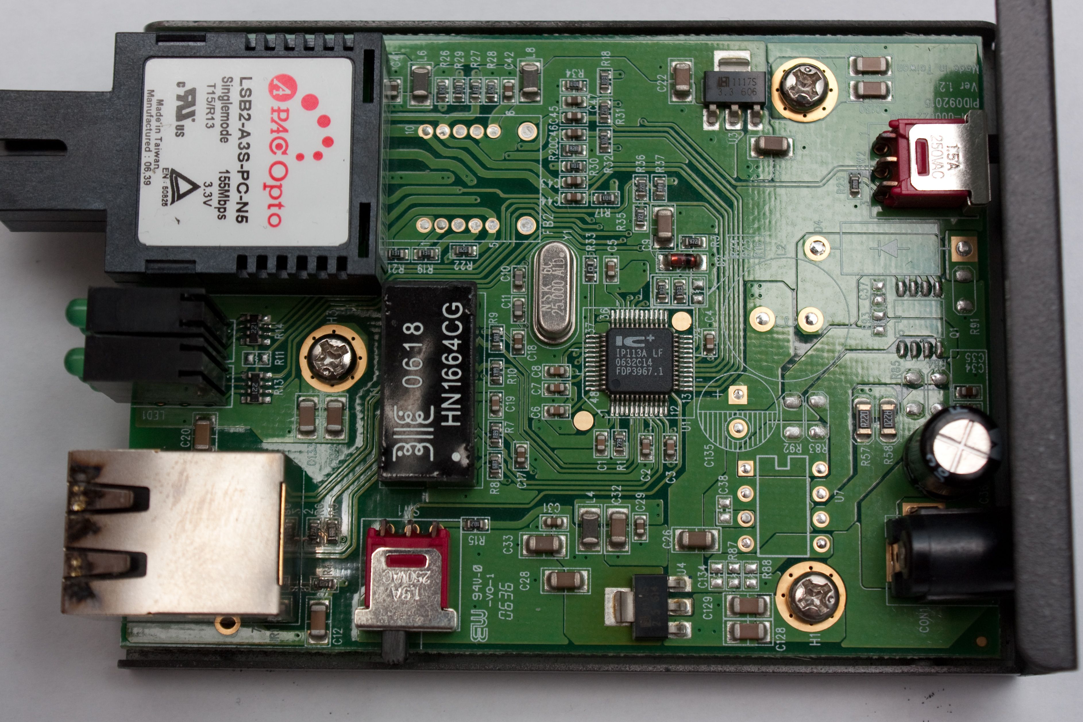

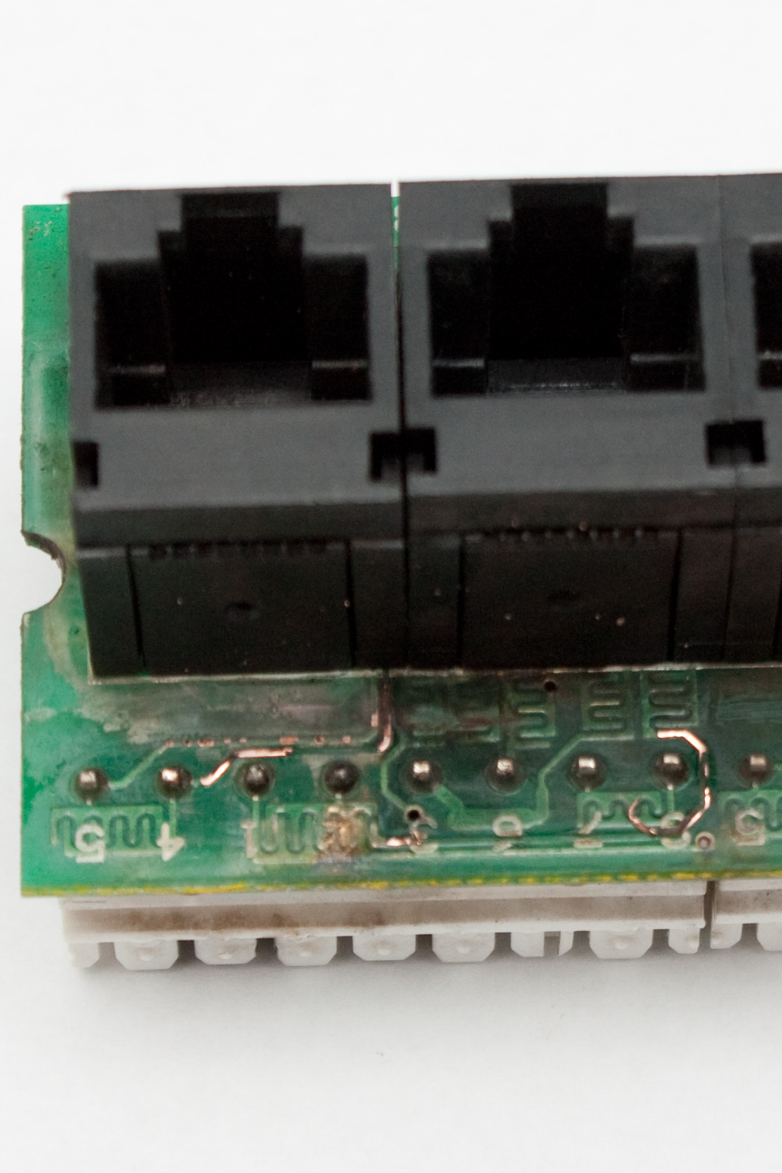

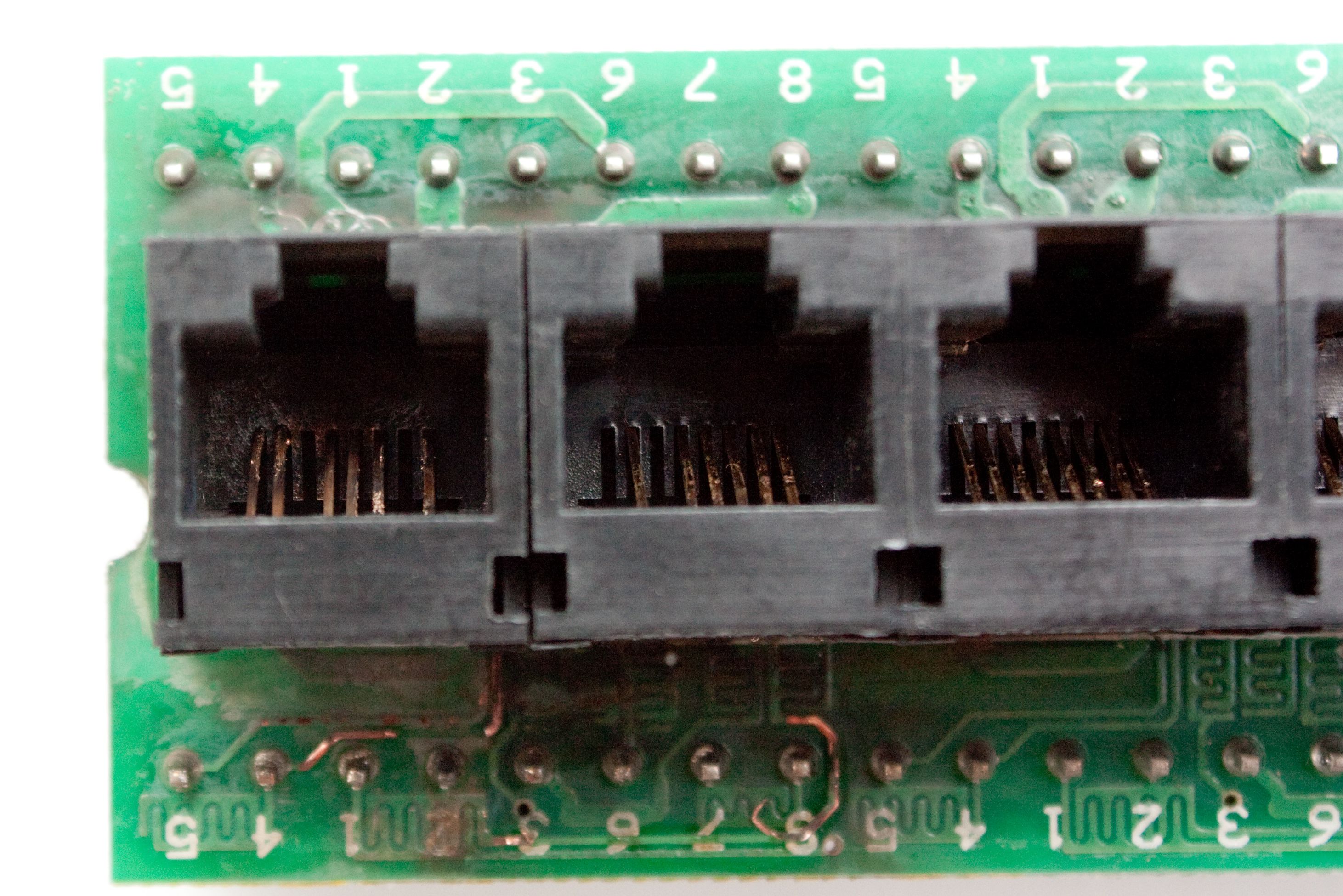

Наконец-то приехал назад мой фотик и смог зафоткать пару вещей :)
В общем потери:
- 2 порта на умном гигабитнике в центре сетки, оба порта шли на свитчи расположенные в этом же доме, 1 свитч в 20 метрах в будке, другой - в другом конце дома, кабель шел как раз мимо злополучной мачты с антенной, куда попала молния.
- питание и 1 порт у веб-смарта, который стоял рядом с центральным и служил расширением для 100-мбит портов :)
- медиа-конвертер, медный порт, оптическй работает
- БП на серваке - рутере
- 3 тупых свитча меркури 8-портовых и 1 тупой свитч 16-портовый :) частично погорели порты
- ну и материнки, БП, телевизоры, холодильники у людей в доме...
Теперь как мне видится, как все было. Молния ударила в антенну, навелась на кабель, проходящий мимо (но не сильно, все же антенна заземлена), и на воздушку в 130 метров до соседнего дома, которая юзалась (вернее уже давно не юзалась) как бэкап. На воздушке была грозозащита, но только с одной стороны. Коннектор на фото как раз именно с той стороны. С другой стороны кабель был расшит в патч-панель. Отгоревший порт - тоже от этой воздушки. Затем по-видимому с этого порта пробило на соседний, иначе объяснить почему умерли свитч и медиаконвертер, которые как раз были подключены через соседний порт, я не могу. Причем судя по подпалинам на разъеме конвертера, заряд на него ушел немалый.
з.ы. ни одна грозозащита не пострадала, равно как и порты, ими защищенные... :)
з.з.ы. Если кто придумает применение оптическому модулю с конвертера, или же у кого-то есть ненужная железка с таким же чипом, как там (IC+ IP113A) - пишите, буду рад :)

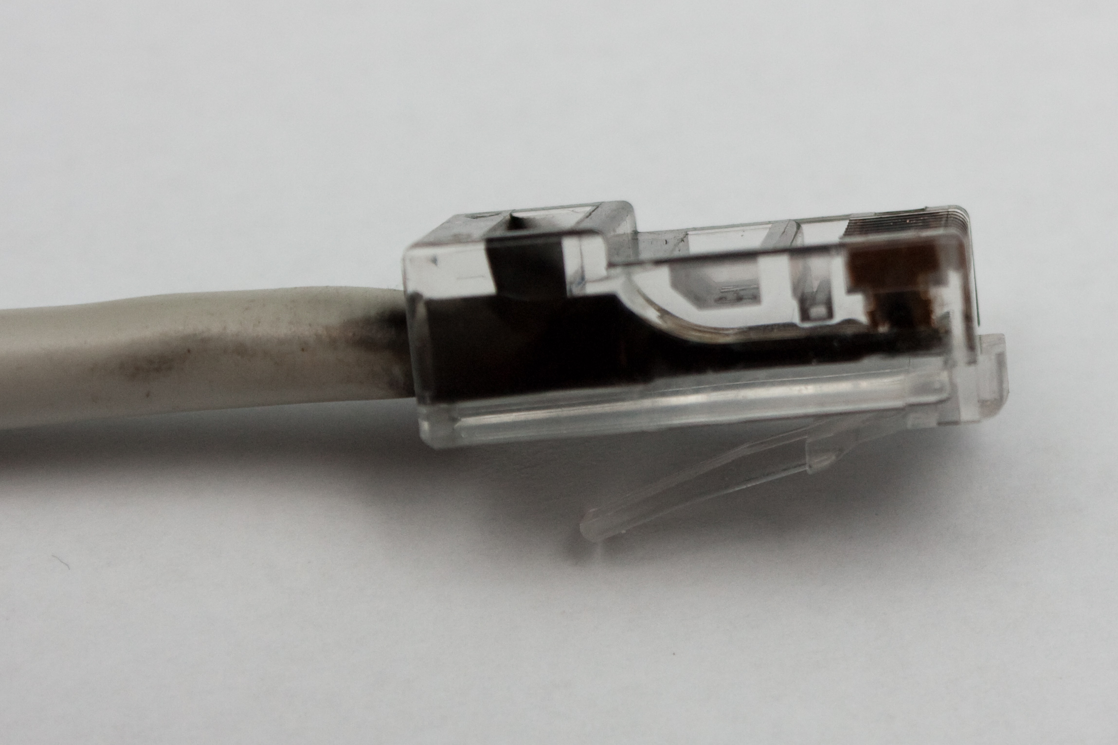

Коннектор с воздушки, обратите внимание, какие контакты подплавлены...

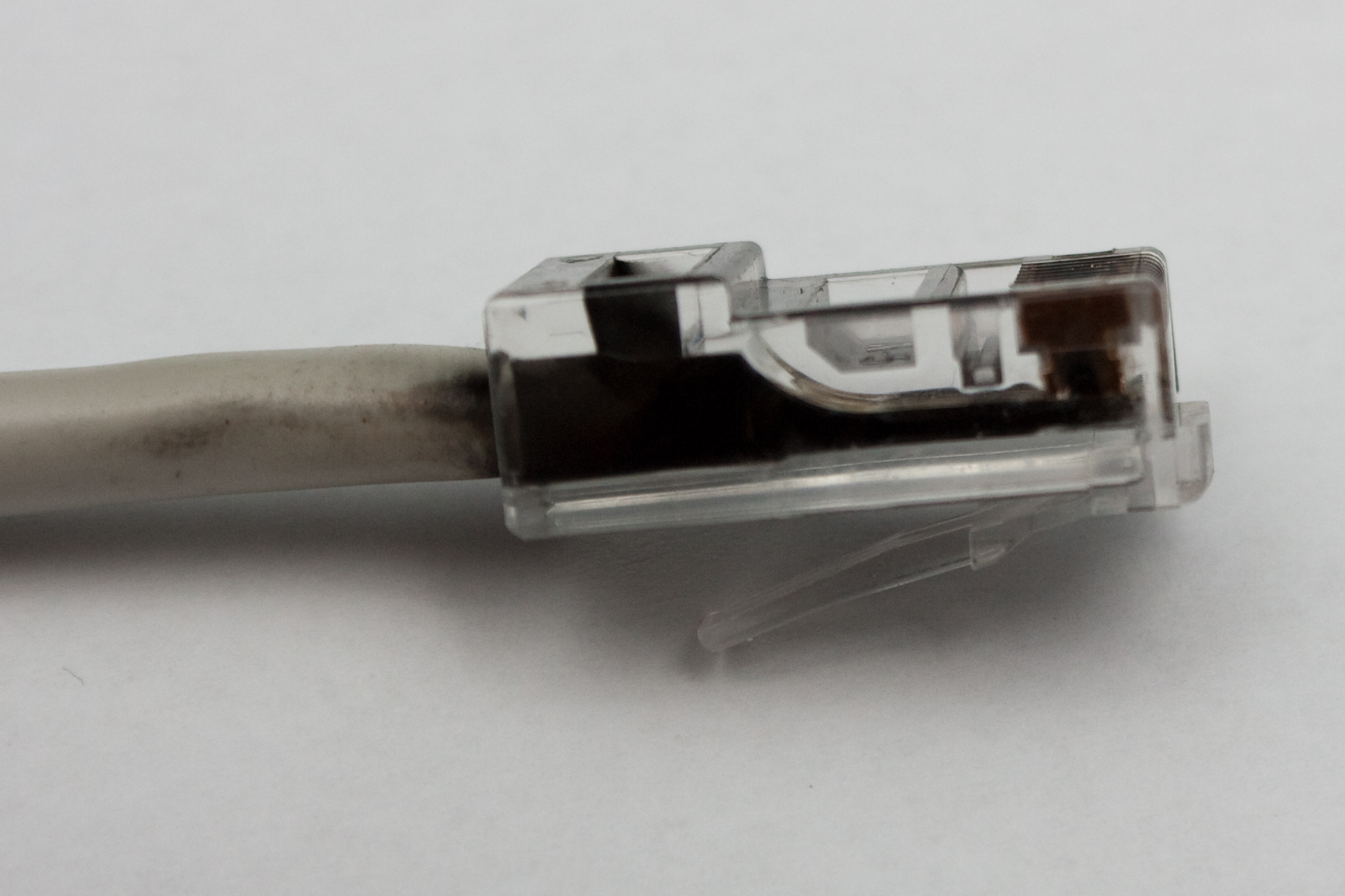

Тот же коннектор, вид сбоку

Разводка порта той самой воздушки :)

Порты внутри, видно что пару контактов не хватает :)

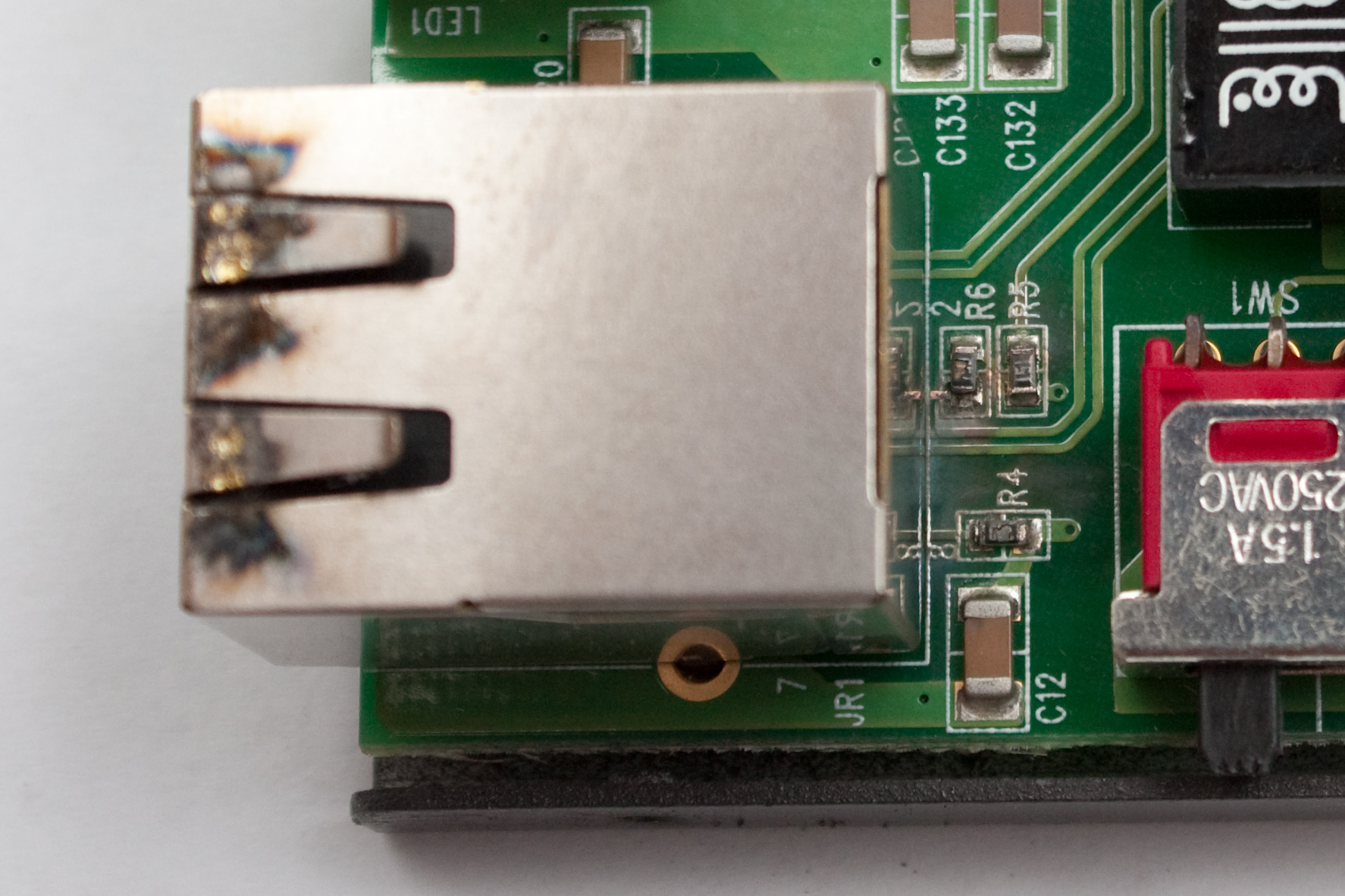

Корпус разъема RJ-45, с него заряд и ушел на землю через корпус самого девайса

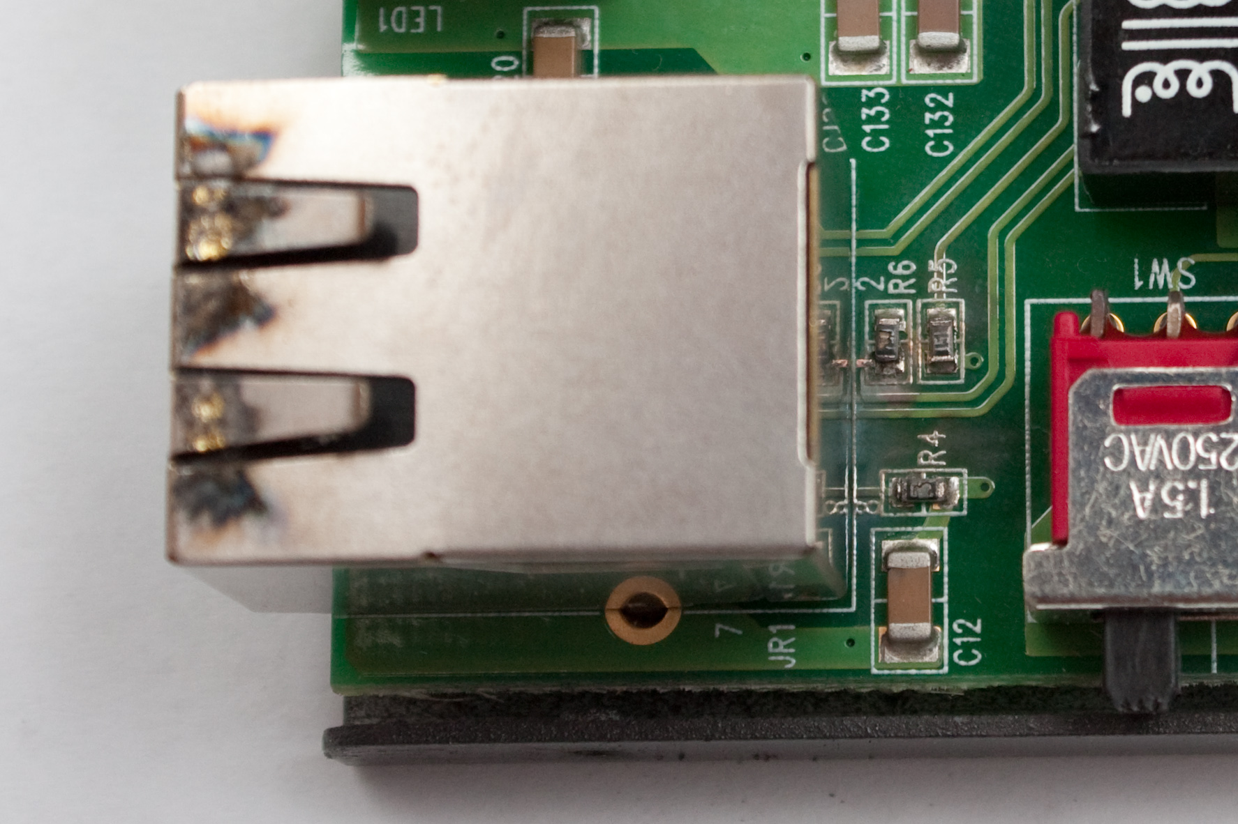

Конвертер целиком
