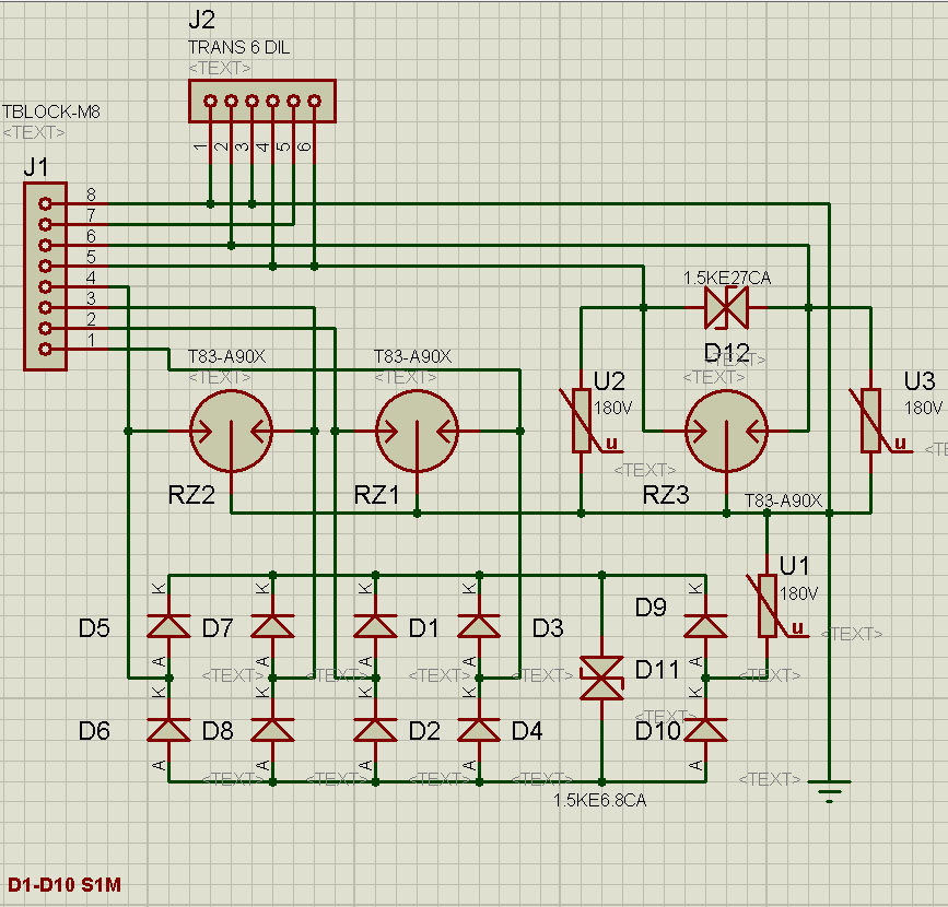

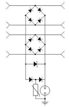

Делаю грозозащиту по известной всем схеме, но еще хочу подавать удалённо питание через неё
Описание на J1 приходит внешний кабель
1-4 данные
5+питания
6 общий
7 комутация пришедшего питания
8 земля
1. Интересуют мнения и предложения относительно части схемы отвечающей за защиту по питанию т.е.
подключенную к 5 и 6 выводам J1 и землёй. Питание +24V.
2. Хочу использовать диоды S1M заявленная ёмость в даташите 12пФ расчитаны на 1000V что скажете?
Re: Грозозащиты
Сообщение RDS 25 июн 2011, 20:04
А для каких целей защита? Если для промежуточного узла с активным оборудованием, то логичнее и спокойнее затянуть оптику. Если для выносной Вай-Фай точки... то в вашей схеме надо объединить общий провод и землю, и соответственно исключить U3 и пол-разрядника. Вот только проверьте сначала работу "макета" защиты. Вполне возможно, что супрессор D12 будет греться, за счёт того, что через него будет протекать некоторый ток утечки. Горячий супрессор своей функции не выполнет, поэтому или заменить его на более высоковольтный или удалить вообще. И помните, что смысл у защиты будет лиш в том случае, если она будет заземлена непосредственно у самого устройства. Удачи!
top600
25 июн 2011, 12:31
Re: Грозозащиты
Сообщение top600 26 июн 2011, 22:41
Да именно для промежуточной точки а общий провод и земля соединяться только в одном месте скажем так в центральной точке откуда будет подаваться питание. Во всех остальных же общий провод будет соединяться с землёй через разрядник либо через варистор так скажем мягкая земля. По поводу оптики я плохо знаком с этой технологией я так понимаю необходимо использовать сварочный аппарат но такой возможности нет.

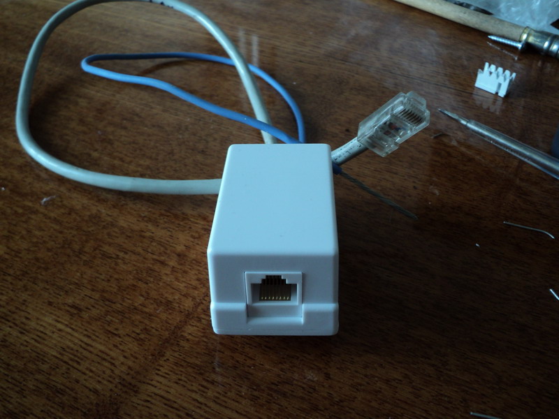

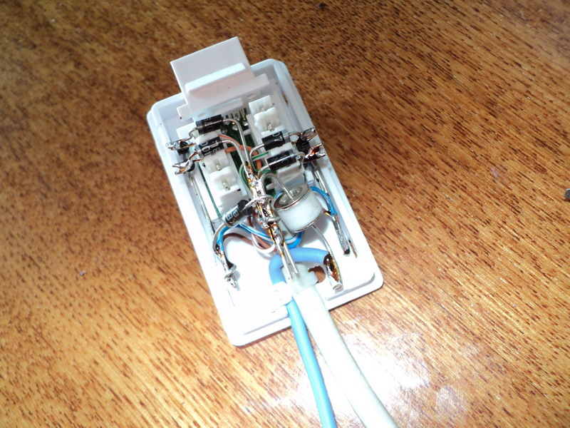

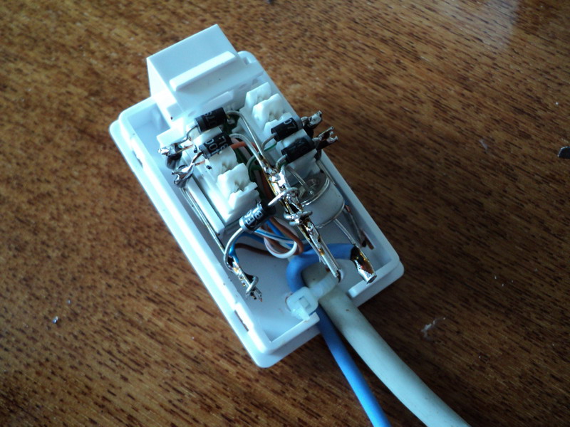

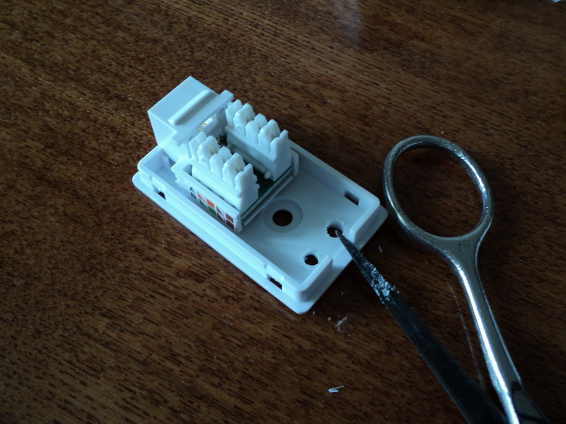

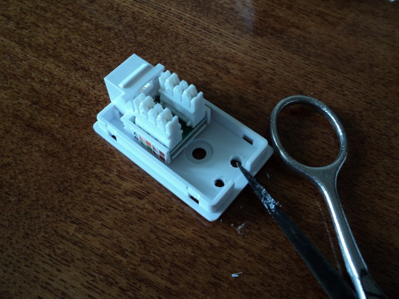

Кому ещё интересно, все детали по схеме http://cxema.lan.md/?groza2 легко найти на базарчике на Докучаева по понедельникам и четвергам.
Был сегодня и сходу нашёл всё то, на что разводили руками птичники. Разочаровывает что где искать мне никто толком не сказал, лишь пожилая женщина что продала причиндалы для печатных плат на птичке.
Цены:
Разрядник - 15 лей.
Супрессор - 2 лея.
Диоды - 50 бань. (Некоторые по 1 лею хотят, так что можно поискать и найти по 50 бань)
Розетка - 20 леев. (На птичке, но надо поискать, ато некоторые и по 30 хотят)
Кец провода UTP - около лея.
Кец провода заземления - тоже около лея.
Коннектор - 2 лея
хомут!
Итого около 47 леев себестоимость девайса.
Защиты спаял. Кому интересно, фото ниже.
Синюю и коричневую пары не заземлял, решил не делать из них антенну или шину для выравнивания потенциалов между точками защиты.
А те сине-белый и коричневый провода что припаяны по бокам к ногам диодов - соединение концов диодов между собой. Т.к. верхние итак вместе, а снизу они с разных сторон.
Чтож, будем поглядеть как долго оно проживёт. :D
Вопрос - имеет ли смысл ставить именно на оба конца защиту воздушки на 70м, или можно обойтись одной стороной?

Ещё вопрос к знатокам, я тут наваял схему основываясь на http://cxema.lan.md/?groza2, скажите пожалуйста, будет ли она лучше защищать? Ато почитав, понял что если разрядник не успеет сработать или выйдет из строя "по старости", то защита перестанет защищать. Подумал что добавить варистор, чтобы уберечь разрядник от лишних срабатываний и предотвратить полную неработоспособность защиты было бы не лишне.
Подскажите, будет ли моя схема работать должным образом? Знаю, тут есть похожие схемы с прямым подключением разрядников к парам, но думаю по разряднику на пару будет слишком дорого выходить...
Мой вариант ниже.
Последний раз редактировалось DarkFox 19 май 2012, 09:12, всего редактировалось 2 раз(а).
Re: Грозозащиты
Сообщение RDS 18 май 2012, 00:23
DarkFox писал(а):Ещё вопрос к знатокам, я тут наваял схему основываясь на http://cxema.lan.md/?groza2, скажите пожалуйста, будет ли она лучше защищать? Ато почитав, понял что если разрядник не успеет сработать или выйдет из строя "по старости", то защита перестанет защищать. Подумал что добавить варистор, чтобы уберечь разрядник от лишних срабатываний и предотвратить полную неработоспособность защиты было бы не лишне.
Мой вариант ниже.
Твоя схема работать не будет. Поменяй полярность у диодов включённых в цепь варистора!
DarkFox
Сообщения: 43
22 дек 2007, 12:44
Re: Грозозащиты
Сообщение DarkFox 18 май 2012, 09:22
Так это, получается на всех подобных схемах на http://cxema.lan.md та-же ошибка?
В таком случае свою схему я исправляю, надеюсь и ваши исправите, чтоб менее "везучие" люди, которые выберут схемы с варисторами, не попали на грабли...
Re: Грозозащиты
Сообщение RDS 19 май 2012, 01:10
Ты не прав. Посмотри внимательно на семы размещённые на Лан.МД в них ошибок нет, а потом посмотри на свою схему. У тебя неправильно включены диоды в цепочке на варисторе (поменяй их полярность). Если сомневаешся в моих словах, то собери защиты по "своим" схемам и включи их в линию - линк у тебя пропадёт...
В этой теме, на 10 странице описано для чего нужны эти два диода, почему они включены в "обратном" направлении и как они работают.
DarkFox
Сообщения: 43
22 дек 2007, 12:44
Re: Грозозащиты
Сообщение DarkFox 19 май 2012, 09:09
RDS, чтож вы меня путаете... Первоначально моя схема была нарисована значит нормально! Перерисую обратно... А вообще ну её. Почитав тему я понял что варистор на практике не быстрее газонаполненного разрядника, но и слабее, так что я отказался включать их в схему.
А сегодня была гроза, жахнуло несколько раз очень рядом, но ни один линк защищённый тем что я спаял не сгорел! Благодарю вас за проделанную вами работу и информацию!
Единственное что меня щас беспокоит, это сколько живут разрядники и как узнать что он больше не рабочий?

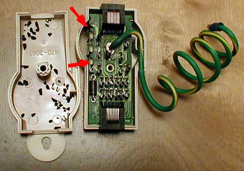

Сгоревшие вдребезги элементы (кусочки видны на левой части корпуса) показаны красными стрелками. На принципиальной схеме они обозначены как Q1-Q5. Называются полупроводниковым псевдоискровым разрядниками, на напряжение 250 Вольт.
Почему АРС устанавливает именно их? Ответ простой - стоимость. 2 цента при покупке большой партии - сильный аргумент. Экономят, буржуи. Ну а комментарии по надежности получившегося в результате устройства, думаю, излишни. Только провод заземления хорош, да корпус. Увы, проку от них не больше, чем от кучки глянцевых бумажек со знаками соответствия всем мыслимым требованиям.
Супрессору то же досталось. Мерять его сопротивление не стоит - смысла нет мучать прибором порыжевший в гайку полупроводник..
Разумеется, эта защита не спасла порт хаба. Он то же сгорел. Более того, продавец защиты отказывается ее менять по гарантии, несмотря на все сертификаты. В общем, нет повести печальнее на свете..
В Молдове лучше всего растут цены.

Hicee1975 писал(а):Сгоревшие вдребезги элементы (кусочки видны на левой части корпуса) показаны красными стрелками. На принципиальной схеме они обозначены как Q1-Q5. Называются полупроводниковым псевдоискровым разрядниками, на напряжение 250 Вольт.
Стоит проверить супрессор. Вполне может быть, что супрессор и диоды - живы. В таком случае, вместо "псевдоискровых разрядников" впаивается один варистор.
Эти защиты АРС рассчитаны на "стандартные" сети на UTP кабеле, а сети на UTP кабеле не прокладывают вне помещений на улице. Так что правильно, что не поменяли, ты использовал девайс не по назначению.
