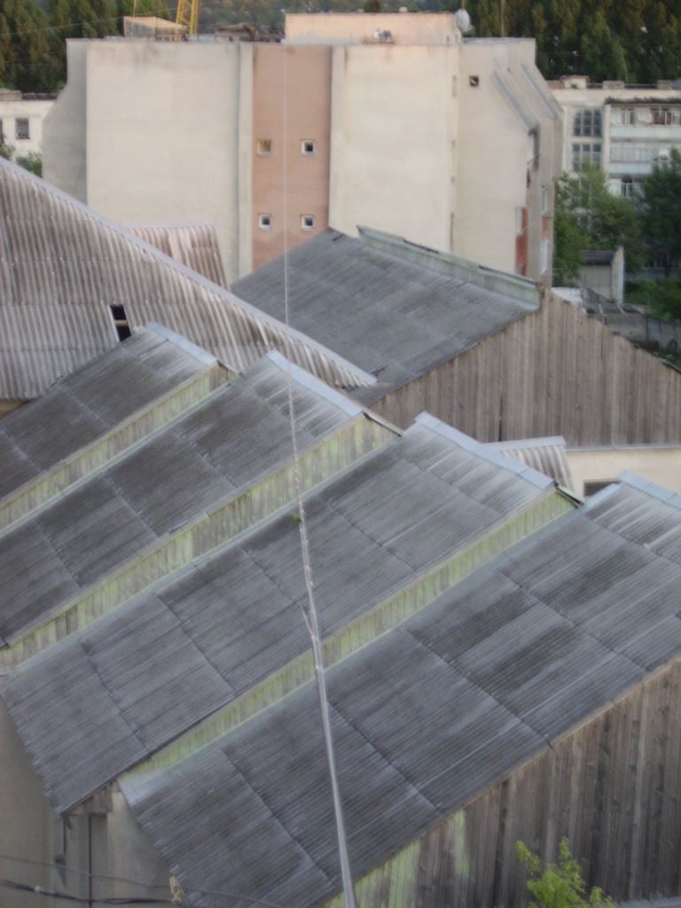

Тебе ведь надо чтобы кабель не порвался и не упал кому-нибудь на голову. Как струнка ты его всеравно не натянешь. А чтоб трос 3мм и трос от оптики порвался сколько надо КГ?
А сантв вроде кинули через парк афганцев воздушку
Добавлено спустя 7 минут 32 секунды:
Пролет 200М
П270
трос 4мм
тайсы
2 года
Дата съемки: 22 май 2006, 19:33
Фокусное расстояние: 16.2 мм
Выжержка: 1/24.897918534011 с
Диафрагма: F/4.8
Режим экспозиции: Пейзажный режим
Скорость ISO: 100
Модель камеры: PENTAX Optio 50L
