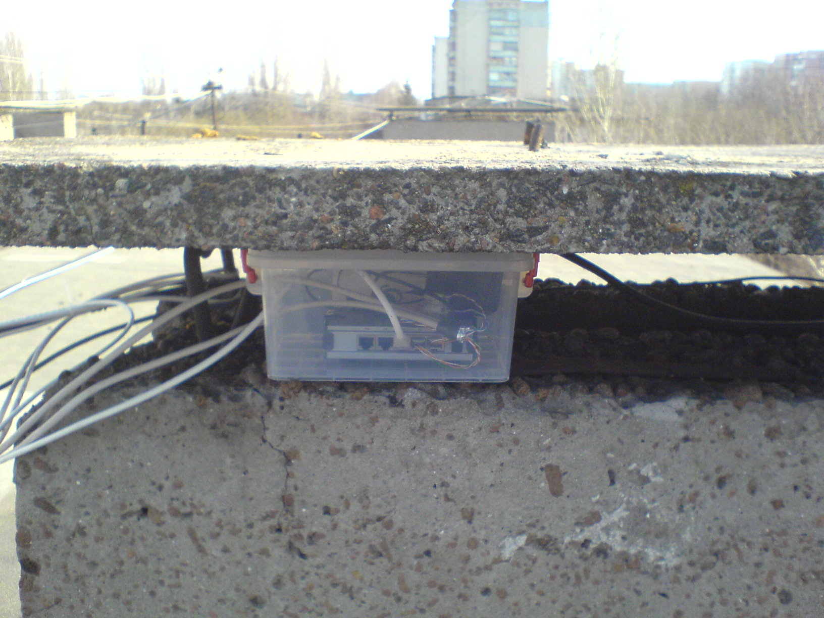

Вот, кстати, Compex. В отличном гермобоксе. Даже 220 в него подведенно, правда, по УТПшке, но ништяк, главное что работает.
П.С. Девайс не мой.
Дата съемки: 14 фев 2009, 15:27

Бутерброда в этом гермобоксе не хватает :D

220 по утпшке? я бы побоялся по той крыше ходить во время дождика....
