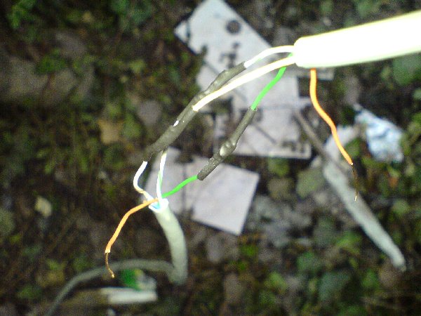

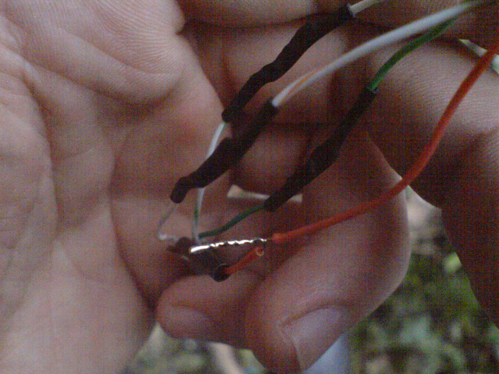

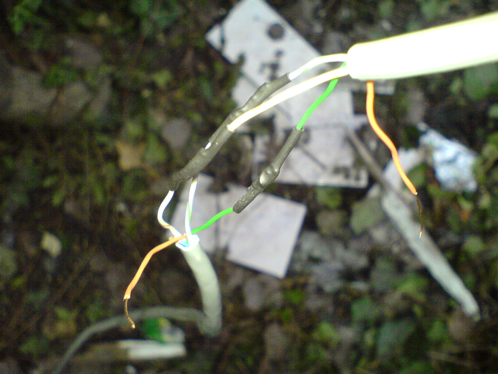

Re: Prokladka kabelia
Сообщение Вадим 21 фев 2009, 19:08
скруточка...
Дата съемки: 15 фев 2009, 18:11
Выжержка: 1/20 с
Скорость ISO: 240
Вспышка: Без вспышки
Модель камеры: K750i
Дата съемки: 15 фев 2009, 18:13
Выжержка: 1/20 с
Скорость ISO: 800
Сообщение KirillTs 21 фев 2009, 20:49
портативный паяльник?
Сообщение Вадим 21 фев 2009, 20:51
обычный. От УПСа работает.
Сообщение RDS 21 фев 2009, 22:44
Лучший "мобильный" паяльник это зажигалка. А в "скрутку" двух медных проводочков, добавляется третий - сантиметровый кусочек тонкой (0,5 мм) трубочки припоя с канифолью. Вся эта "скрутка" нагревается зажигалкой и... вуа-ля...
Гораздо быстрее и легче, и не надо тоскать с собой UPS!
