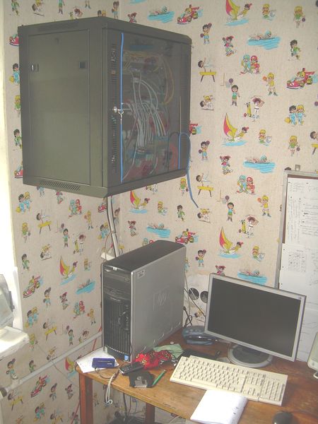

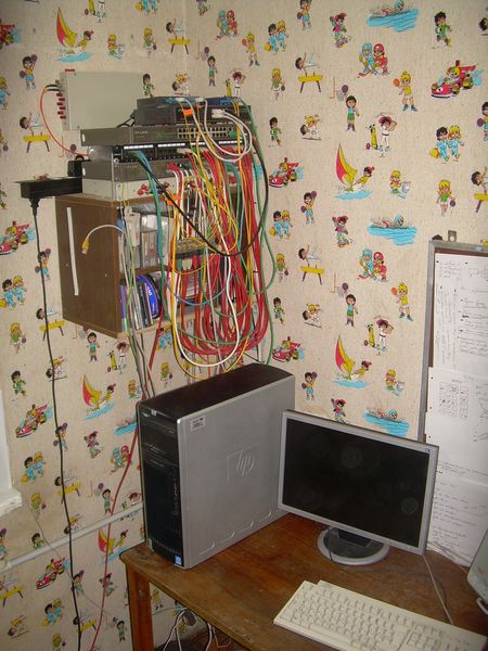

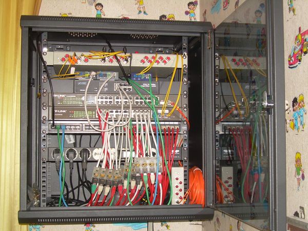

Наконец-то привели в порядок центральный узел нашей сети.
Ниже фотки до "облагораживания" и после оного.

Сообщение KirillTs 28 май 2008, 14:25
Красиво =) интересно сколько такой "шкавчик" стоит =)

P.S. Насколько я понял грозозащиты самодельные, может подскажете где продаются порты "мама" Rj-45? :)
Сообщение Шинкевич Владимир 28 май 2008, 16:46
KirillTs, на птичке продаются, 10 лей штучка кажется. Либо можно самому из "списанных" свичей повыдирать :)

ну по-моему то же самое... просто снаружи оболочка в виде шкафа.... и что за длиннющие мотки оптичеаских патч-кордов справа заткнуты? :)
это те самые нипоновские ящики? :) неплохо... тока мне пока не нужен... ради половины патч-панели и 1 свитча 9*1000... а 2 сервака не-стоечных туда все равно не засунешь :)
ниче, оптику сделаю, свою серверную среди банок с огурцами тоже зафоткаю :)
а вообще конечно круто... в детской комнате.. посреди стены... висит ящик полный железа :)) бедные Вадик и Сережа :) ААА... и еще.. зачем верхний ТП-линк если у него только 2 порта гиговых заняты? один аплинком в нижний, а другой - СФП... проще было в ниппоне взять на 5 баксов дороже СФП-модуля медиаконвертер на 1000 ;)

Сообщение RDS 28 май 2008, 22:44
Igoras писал(а):RDS,.. зачем верхний ТП-линк если у него только 2 порта гиговых заняты? один аплинком в нижний, а другой - СФП... проще было в ниппоне взять на 5 баксов дороже СФП-модуля медиаконвертер на 1000...
...и что за длиннющие мотки оптичеаских патч-кордов справа заткнуты?...
...ниче, оптику сделаю, свою серверную среди банок с огурцами тоже зафоткаю
Этот свичь приготовлен для апгрейда очередного дома, а пока, временно, выполняет роль гигабитного медиаконвертера (всеж, да лучше, чем без толку на полке пылится).
Длинный оптический патчкорд справа (обрати внимание на его цвет - многомод) временное решение. Это экзотический шнур LC - ST - 10 метров. Укарачивать его ради "временного использования" дорого и нецелесообразно. Все равно скоро заменим этот единственный многомодовый линк на одномодовый вместе с маленькой оптической патчпанелью (которая находится рядом с "мотком" патчкорда).
А сервера наши установленны отдельно - в "серверной" комнате 8)
Сообщение Артем 28 май 2008, 22:52
а как на счет того, что патч-корд имеет небольшую длину, а одномодовые конвертеры расчитаныы на 10-20км. Т.е. будут "выгорать" фотоэлементы в конвертерах.

Хм... а че не подваришь к многомоду одномодовые патч-корды? работает же :))
Кстати никому там не нужно примерно 800 метров многомода для внутренней прокладки, полгода назад подаренной RDSом мне... условия - самовывоз ;)
Добавлено спустя 8 минут 10 секунд:
а кто тебе сказал что многомодовый линк включен в одномод? :)и подожди-ка.. получается, что я не могу соединить 2 одномодовых конвертера кабелем в 5-10 метров без аттенюатора? :)
Добавлено спустя 1 минуту 21 секунду:
кстати, зачем планет, в который включено 2 конвертера и непонятный порт на патч-панели? :)
Сообщение Артем 28 май 2008, 23:58
соеденить можно все, но мне как-тог долго объясняли, что для одномода на маленькие расстояния нужно вручную вносить затухания

Сообщение RDS 29 май 2008, 18:04
Два конвертора включенные в 8-ми портовый управляемый "планет" - собственность АРАКСа. От них мы получаем доступ к всемирной и молдавской сетям! 8)
Артем писал(а):RDS,
а как на счет того, что патч-корд имеет небольшую длину, а одномодовые конвертеры рассчитаны на 10-20км. Т.е. будут "выгорать" фотоэлементы в конвертерах.
Устройства работающие на одномодовом кабеле на расстояния до 20 км можно соединять между собой на столе при помощи любого подходящего по длине патчкорда. У оптического приемника есть рабочий динамический диапазон (у "ширпотребовских" конверторов около 10 dB). При этом, если подать на приемник сигнал больший максимального, то приемник излучения перейдет в режим "насыщения" (в P/N переходе приемника будет перенасыщение носителей тока) и он не сможет правильно идентифицировать принимаемый сигнал. Чтобы вывести приемник из строя необходимо воздействовать на него уж очень большой мощностью, чтобы вызвать в приемнике "необратимые" изменения на физическом уровне.
Затухание сигнала в одномодовом кабеле на длине волны 1300 нм составляет всего 0,4 dB/км. Затухание сигнала на одном одномодовом оптическом коннекторе составляет от 0,1 dB до 0,3 dB. Посему потери сигнала на шнуре длиной 1 метр и длиной 1 км оканцованных с двух сторон коннекторами, теоретически могут оказаться одинаковыми. Так, что не парьтесь, соединяйте оптику смело!
Сообщение Mistakila 01 июн 2008, 16:35
Да, многоуважаемый RDS лично тестил мой конвертер соедененный пачкордом(даже через атенюатор работало); одномод смело используйте!
