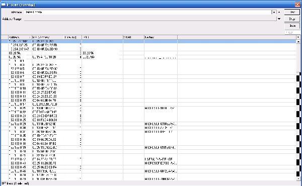

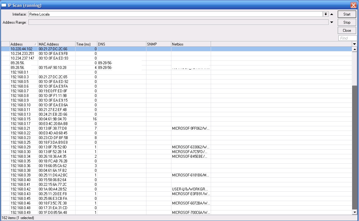

Apar 3 ip-uri straine cind fac Ip scan in reteaua locala, cum se poate de lamurit cu ele?
primele 3 ip-uri straine

интересно, каким макаром СКАН находит эти адреса, если интерфейсу Retea Locala присвоен адрес из подсети 192.168.0.0/24 .....

Cind fac IP scan fara a alege subreteaua el scaneaza si gaseste toate ip-urile valabile in retea

так в чем тогда проблема? какие адреса тебя смущают?

primele trei care incep cu 10.x.x.x

сделай trace route до этих адресов, это скорее всего какие-то внутренние ИП провайдера. их как правило часто вешают на промежуточное радио оборудование, у тебя как раз инет через радио ;)

Так скан в локальном интерфейсе... мне кажется у кого-то что-то гадит все же... я бы по маку выловил хотя бы на каком порту умного свитча это все творится...

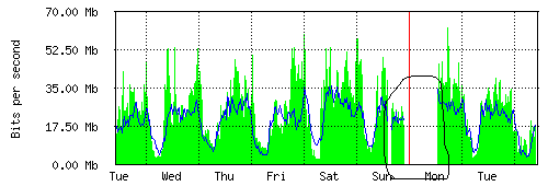

cel mai interesant ca cind apar ele in retea incep pierderile catre interface-ul care se uita spre exterior... mine ma duc sa incerc sa deconectez reteaua pe sectoare sa vad de unde e problema, poate cineva shi conectat linia DSL in switch cu reteaua noastra?
