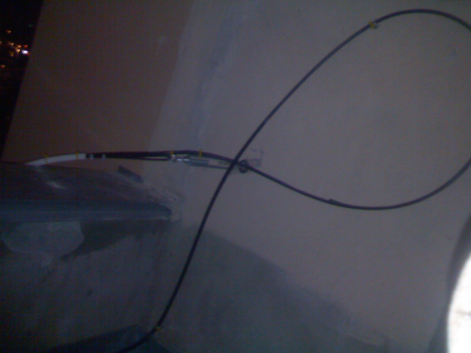

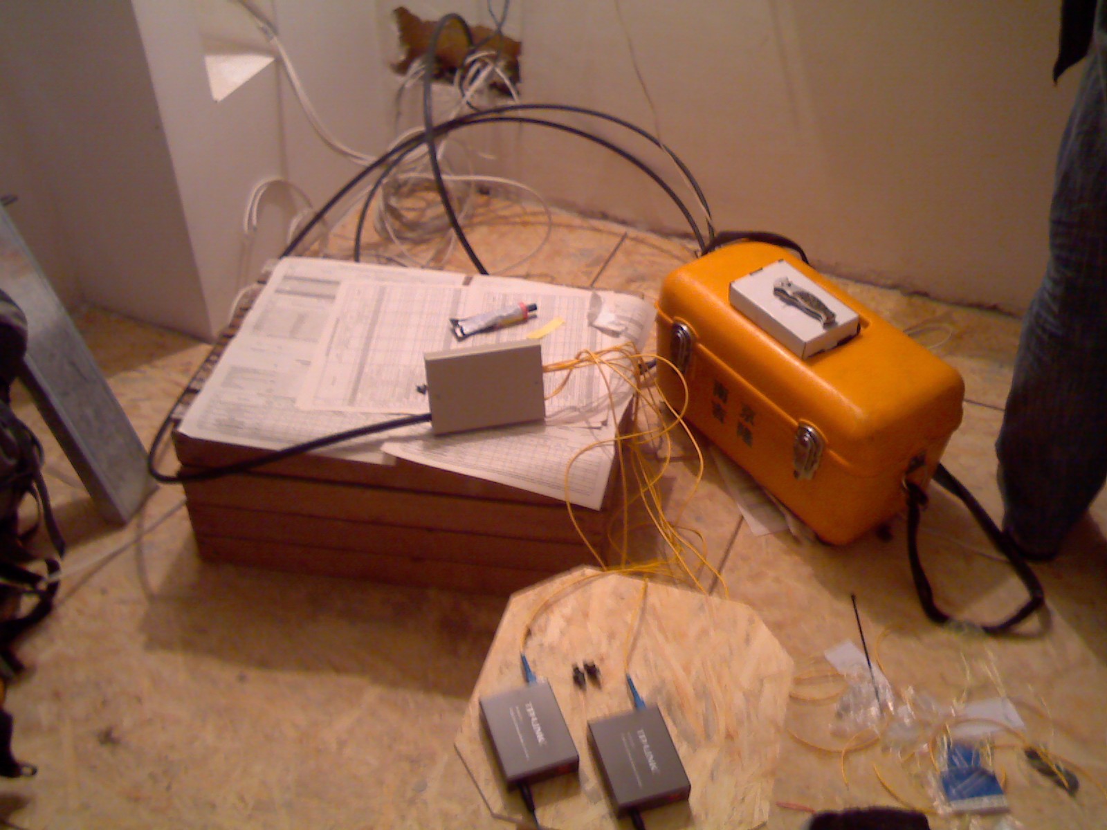

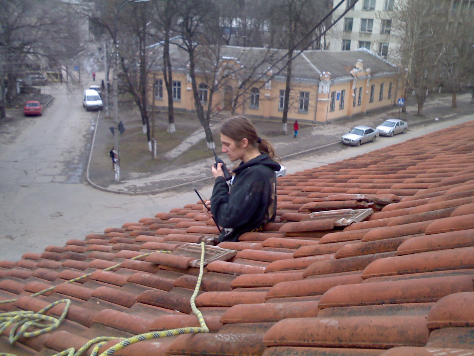

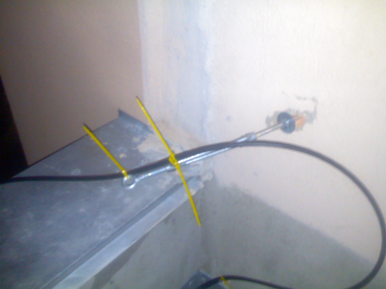

Сообщение Шинкевич Владимир 12 фев 2009, 12:53
Иногда Профи-Нет работает так
Дата съемки: 31 янв 2009, 19:04
Фокусное расстояние: 0 мм
Диафрагма: F/0
Вспышка: Со вспышкой
Модель камеры: PDA/SP
, а в конце выглядит так
Дата съемки: 31 янв 2009, 20:10
Диафрагма: F/0
Конверторы заморгали!
Дата съемки: 02 фев 2009, 20:06
Диафрагма: F/0
P.s. Первый-Первый, нас засекли!

а в самом конце вот так
Дата съемки: 07 фев 2009, 12:38
Диафрагма: F/0
