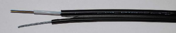

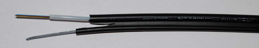

Сообщение nioxis 13 сен 2009, 13:34
4 Fibre - 5.3 lei m tros 1,5 KN
6 fibre - 6.4 lei m 1,5KN
Splais caseta 32 fibre cu capac - 4$
Pigtail 1.5m SC - 3$

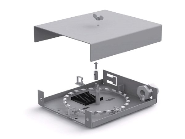

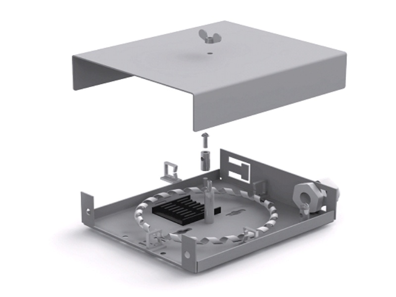

Optical Box - 140 lei

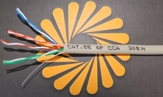

UTP Elascor 305m Al-Cu- 485lei (10 cutii 450lei)
Comanda cablu optic minim 500m. Cablu Finmark, eliminata problema fibrelor la dilatare. Distanta maxim admisibila pentru sustinere 80m. Greutate 1km - 47kg.

Optical Box
Foto optica 4 fibre
