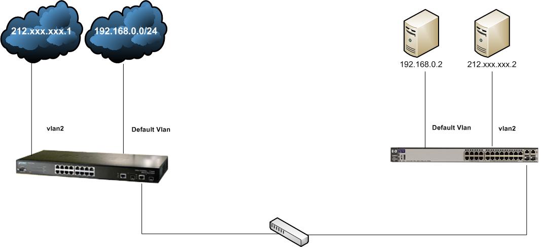

Сообщение Mistakila 01 фев 2009, 15:19
Можно подружить palet и HP 2626
В свич втыкается 2 подсети 1 с белыми адресами одна с локальными адресами.
На planet-е белые порты маркируем как vlan2, локальные остаются в default_vlan.
По середине стоит мыльница. Пропустит ли тупой свич все метки vlan-ов.
Вопрос: что делать с портами аплинков, получится их вписать в default и vlan2?
Кто сталкивался.
.jpg

Сообщение Oleg 01 фев 2009, 20:06
Na uplinke uboih switch-ah vse VLAN'i doljni biti tagged, krome default_vlan (1).
Tupoi switch doljen propustiti vse metki vlan. Hotea videl i paru exemplearov kotorie ne propuskali

Сообщение Igoras 02 фев 2009, 02:24
Дык а проблема-то в чем??
Олег прав... вешаешь влан 1 (дефолт) и влан 2 на нужные тебе порты... аплинк, в который втыкается тупой свитч - делаешь чтобы в него уходили оба влана как помеченные.. тупой свитч (или цепочка из них) их легко пропустит, если ему не 10 лет :) потому что влан это +4 байта к езернет-кадру и старые свитчи могут посчитать такой кадр битым.... на свитче с серваками опять же на аплинк к тупому свитчу оба влана как таггед, на нужных портах ставиться дроп таг + вхождение этих портов в нужный влан... если нужно подключить сервер/рутер, на котором вланы будут подниматься прямо на сетевухе, то с портом этого сервера/рутера надо поступить как с портами аплинка - пропустить все нужные вланы как таггед и на машине уже поднять.... причем на микротике это делается в 2 клика, да в линуксе не сложнее...
