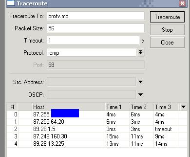

Кстати в тему о доступности хостов:
У нас есть сетка реальных адресов /24, адрес внешнего интерфейса роутера из другой подсети...
делаю трейс с роутера - см. первую картинку..
делаю трейс с клиентской машины:
Трассировка маршрута к protv.md [89.28.13.225]
с максимальным числом прыжков 30:
1 <1 мс <1 мс <1 мс 192.168.*.1
2 2 ms 1 ms <1 мс 87.255.*.*.araxinfo.com [87.255.*.*]
3 2 ms 2 ms 4 ms away-md.araxinfo.com [87.255.64.20]
4 10 ms 7 ms 8 ms ex-starnet.starnet.md [89.28.1.5]
5 * * * Превышен интервал ожидания для запроса.
6 * * * Превышен интервал ожидания для запроса.
7 ^C

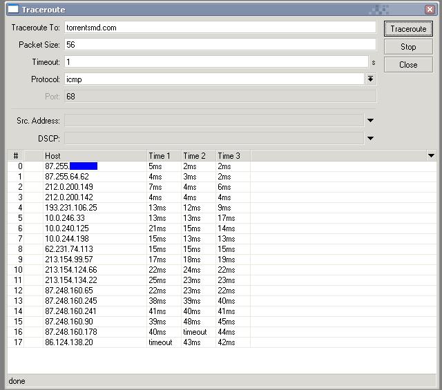

Похожая петрушка с торрентами:
трейс с роутера - см. вторую картинку..
трейс с клиента:
Трассировка маршрута к torrentsmd.com [86.124.138.20]
2 50 ms 46 ms 38 ms 87.255.*.*.araxinfo.com [87.255.*.*]
3 51 ms 47 ms 44 ms 87.255.64.62
4 69 ms 63 ms 67 ms host-static-212-0-200-149.moldtelecom.md [212.0.
200.149]
5 46 ms 51 ms 51 ms host-static-212-0-200-142.moldtelecom.md [212.0.
200.142]
6 67 ms 70 ms 67 ms 193.231.106.25
7 71 ms 80 ms 77 ms 10.0.246.33
8 85 ms 82 ms 76 ms 10.0.240.125
9 74 ms 80 ms 83 ms 10.0.244.198
10 28 ms 25 ms 21 ms xr01.bucuresti.rdsnet.ro [62.231.74.113]
11 34 ms 33 ms 33 ms bb01.bucuresti.rdsnet.ro [213.154.99.57]
12 28 ms 28 ms 30 ms 213-154-124-66.rdsnet.ro [213.154.124.66]
13 26 ms 26 ms 30 ms 213.154.134.22
14 43 ms 50 ms 54 ms br04.is.starnet.md [87.248.160.65]
15 * * * Превышен интервал ожидания для запроса.
- завернул torrentsmd.com и announce.torrentsmd.com на МТК, качает но торренты которые стоят на раздаче красные, пишет "соединение закрыто пиром" ......
У кого ни будь есть похожие проблемы?
