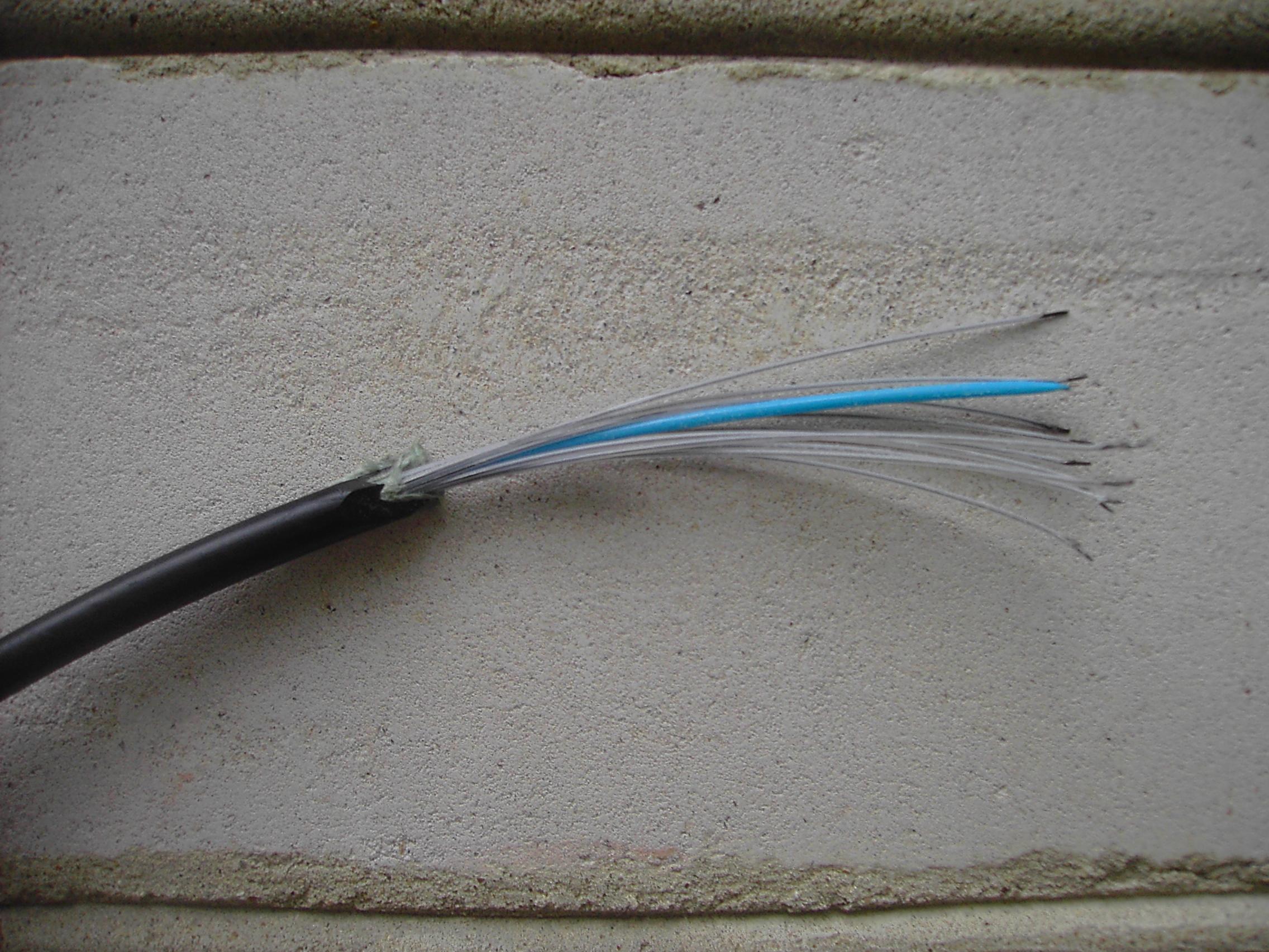

Re: Distata de 200m cablu de pe o casa pe alta? Help!!!
Сообщение FAST-NET 11 июл 2009, 09:27
Cblu cu 4 fire, numai ca nui trosul, la aceasta bucata lam taiat...
