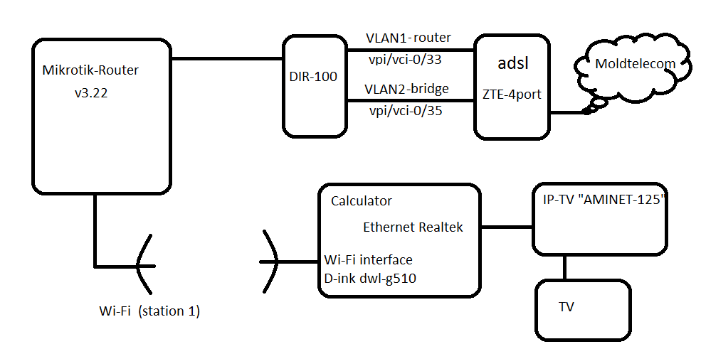

Есть вот такая схема, подскажите можно такое реализовать
вланы настроил на микротике, а вот на компе не знаю как пробросить влан с вайфай интерфейса на езернет
для сетевой Realtek нашел дрова с поддержкой влан, а дальше не знаю какую прогу примудрить чтоб пробрасывала влан с вайфай на сетевуху
идея сей схемы в том что рутер на микротике стоит на работе а оттуда интернет получаю через вайфай
пропускной способности должно хватить, проверял 12мбит идет.

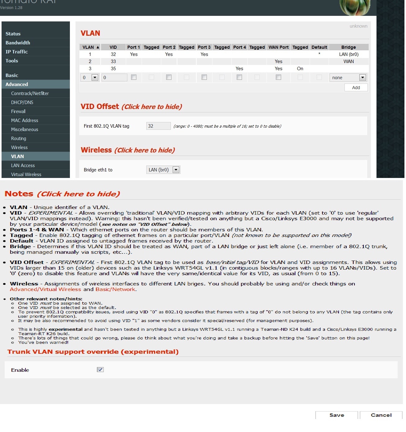

У меня получилось подключить tv и internet moldtelecom роутером linksys e2500 прошитым tomato-й, все работает как часики. Сегодня, завтра попробую dlink320 на tomato. Если кому интересно помогу... Мне помогла эта статья: http://tuarisa.ru/2012/11/tomato-firmware-tagged-vlan/ немного подшаманил.
C dir 320 пока обломчик, нет прошивки нормальной... Будет время поковыряю.
настройки какие должны быть для молдтелекома.
