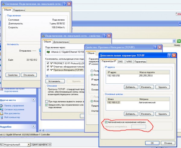

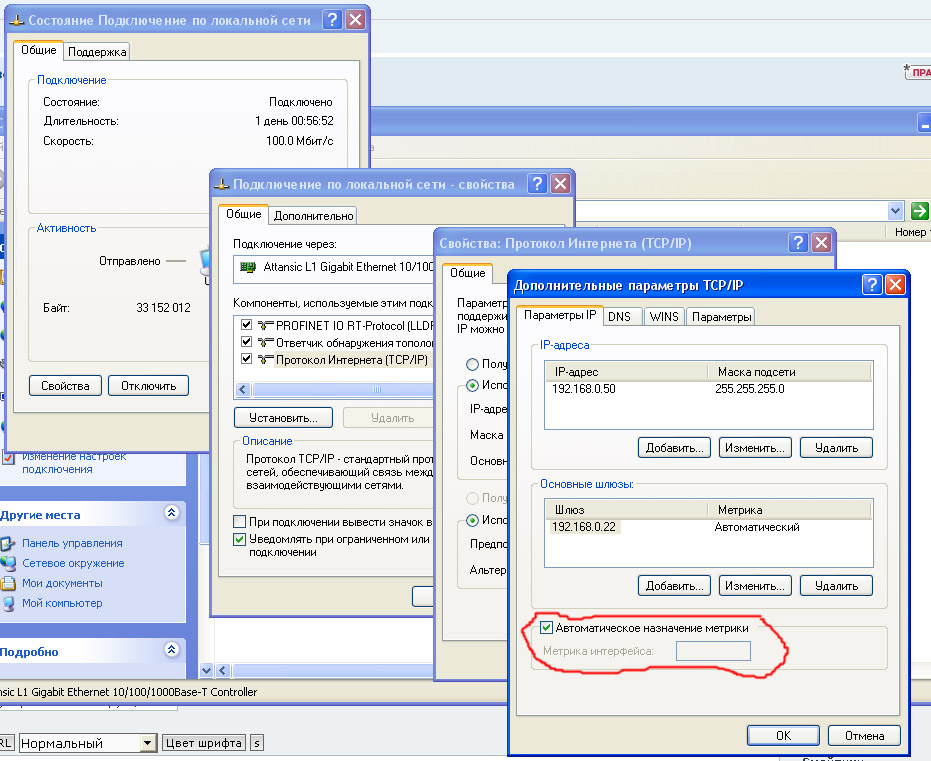

Метрика в системе для интерфейсов по умолчанию назначается автоматически - твоя задача чтоб при поднятии ПППоЕ, он имел максимальный приоритет (метрика 1 или близкая к этому значению. Обычно это получается автоматом, но иногда надо и пошаманить).
На скрине видно где надо шаманить.

Как видно - у меня есть 1 (192,168,0,х) сетевуха и 2 (10,8,0,х) ВПН
ВПНы имеют метрику 30 , а сетевуха - 20
в твоем же случае, надо чтоб метрика ВПНов была меньше метрики основного интерфейса. Тогда все будет зашибись

Спасибо за развернутый ответ все так и есть галка автоматом стоит. Метрика на сетевуху 20 на пппое 50 с этим тоже вроде все верно. Теперь надо поднять на отдельное машине сервер и сделать SNAT с йп на эту самую страничку. P.S Почему тобыл уверен, что надо искать эту самую метрику в настройках микротика, а не в винде :D
