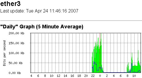

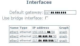

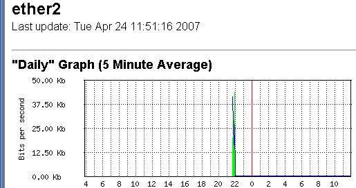

Сообщение Viktor 21 апр 2007, 19:16
Спасибо всё получилось!
Вру не всё
С юзверяим нормально
А замесом 2-х каналов в один - нет
или один или другой
Посмотри скрины
Подскажи пожалуйста - что не так

Сообщение Viktor 24 апр 2007, 12:03
default gateway один хотя webbox ом захожу через любой интерфейс

Сообщение Igoras 30 апр 2007, 21:59
Если честно, то даже не видел этих сообщений как новые почему-то.... но даже и так бы ничего по ним не смог сказать - ну скрины с трафиком и вписаными ипами... еще и веббокс...
по последнему - бурст лимит - юзер в любом случае получит 72 кбит... если юзер качает со скоростью больше чем бурст трешхолд, ему ставится макс лимит.. в твоем же случае.... юзер будет получать бурст лимит, причем он никогда не превысит бурст трешхолд, а значит максимальная скорость всегда будет бурст лимит.... что делать - хз... можно выставить бурст лимит 128 кбит, а бурст трешхолд - 40к, тогда юзер будет качать секунды 3-4 на 128 кбитах, а дальше на 56....
